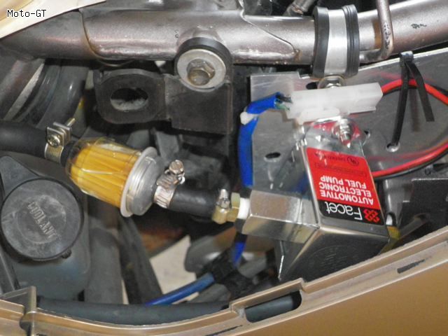

Le dernier Moto magazine (celui de mars 2010, p. 60) nous annonce une bonne nouvelle : il est possible, en cas de panne de la fragile pompe à essence de la 650 Deauv, d'en monter une équivalente mais transistorisée de marque Facet (référence 40105), à 65 euros tout compris (raccords coudés, collers de fixation).

Pompe Facet montée. Elle fonctionne même après le passage en réserve. La pompe se met à faire du bruit juste avant le passage en réserve. Changement du filtre d'origine par un Purflux.

C'est une bonne chose qu'elle fonctionne même après le passage en réserve...car c'est la qu'elle est vraiment utile.
Le montage est tres propre, bonne route Bruno
