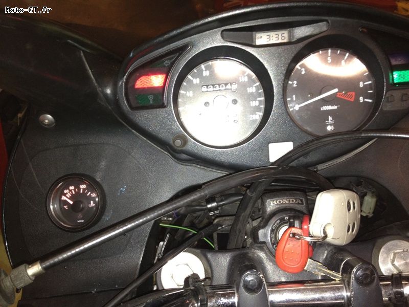

hier j'ai installé un thermometre VDO trouver neuf a 25 euros sur le bon coin ,avec une sonde de revere acheté d'occas
Pascal, 66 ans, deauville verte 2001 65000 kms michelin road 2
Re: Installation d\'un thermomètre KOSO sur la Deauville 650
faire un trou de 53m/m avec une scie cloche, il y a un + en attente sous le vide poche,j'ai pris la masse sur le support du retro, et tiré un fil jusque la sonde trouver sur un ntv,nickel:clindoeil:
quid pour le branchement de la led d'avertissement:-/
