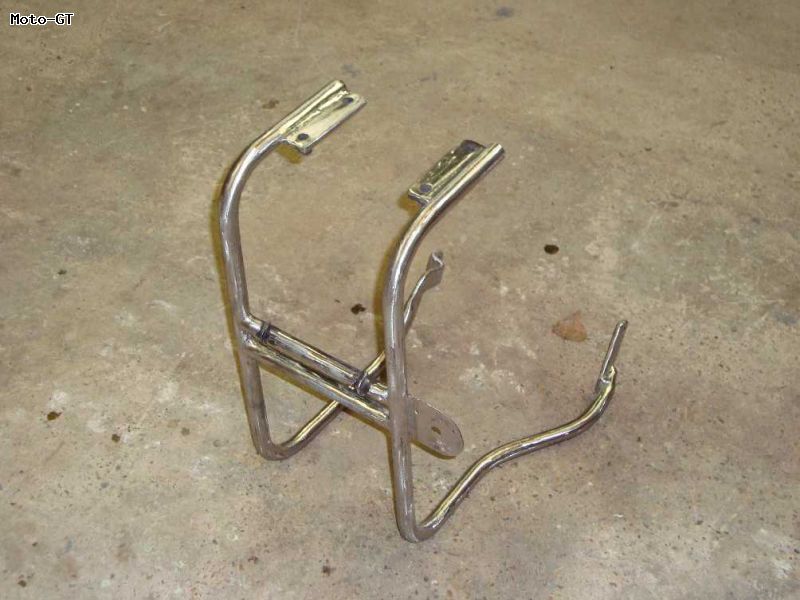

, aurais-tu d\'autres précisions et photos sur la remorque ainsi que sur l\'attelage (points d\'ancrage).

Droopy, la remorque est une "FTF" fabriquée à Louhans (71) cette marque a fusionné, de mémoire elle a été absorbée par le groupe ALKO qui fait toujours dans la remorque, mais pas pour trainer derrière les motos.Sa conception est très simple et efficace, deux coquilles en résine polyester collées posées sur un chassis très rudimentaire mais bien suspendu. Très facile à refaire. L'attelage, il faut l'adapter à la moto, avant je la tirais derrière un diversion, c'était pas top ! Sur la Deauville la partie assise sur laquelle on fixe les top cases est assez rigide, je suis donc parti de là. Ensuite je suis allé rejoindre la partie arrière des platines repose pied. L'ensemble est satisfaisant, la moto est lourde donc stable. J'ai aussi évité le porte à faux en approchant l'attelage de la moto le plus possible. Ci joint l'attelage nettoyé avant peinture, il est réalisé en tube acier de 22, cintré et soudé aux pattes. Il faut être prudent au dessous, bien vérifier que le pont ne touche pas à gauche et l'étrier à droite idem, d'où la forme un peu tarabiscotée.
Bonne soirée, je ferais des photos complémentaires de la remorque ce WE, vue de dessous notamment.
