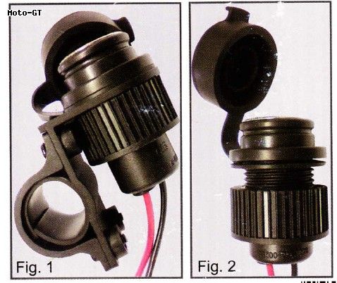

Je viens de me rendre compte que les accessoiristes caravanning proposent une gamme de prises qui peuvent ?tre utlis?e sur la moto (par exemple : l?).
Y compris les prises 12mm au standard BMW, et les adaptateurs 20mm (std) -> 12mm.
Et aussi les marchands d'accastillage, mais, ? moins d'habiter pr?s de la mer ou ? Paris...

Oui, et on en trouve aussi chez les vendeurs d'articles nautiques, qui ont l'avantage d'?tre pr?vu pour les rudes intemp?ries.

C'est bien ?a, les marchands d'accastillage !

Concernant la prise accessoire, je m'en suis procuré chez Sasie Center à Pontault-Combault (77340) pour un prix défiant toute concurrence à savoir pour 17 euros sans la pose bien sûr.
La pose a été effectuée par moi-même en déposant une partie du carénage gauche pour une mise en place dans la boite à gant du même côté. Je l'ai posé sur la partie arrière à l'emplacement prévu par le constructeur. De ce fait elle se trouve en hauteur et ne craint pas une éventuelle "montée des eaux". Pour le branchement, je me suis servi du faisceau du tableau de bord sous la cloche. Ceci me permet lors de la coupure de contact au neiman de couper l'alimentation de cette prise. Un fusible de 3 ampères pour la sécurité en remplacement de celui livré avec le kit me limite à 36 Watts de puissance. Suffisant pour un GPS.

Ah ... tu ne fumes pas sur ta moto!8-)limite Ă 36 Watts de puissance. Suffisant pour un GPS.
