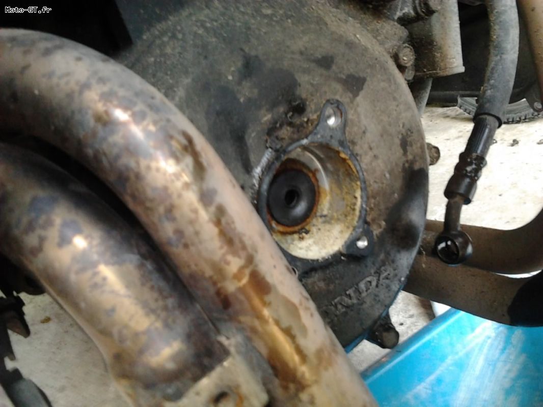

Je viens de vidanger mon circuit d'embrayage hydraulique, c'est pas compliqu?. Une fois tomb? le sabot moteur, on voit apparaitre le r?cepteur d'embrayage sur l'avant du moteur.
Il y a une vis de purge, et une vis de fixation de la durite d'embrayage qui vient du ma?tre cylindre. Pour aller plus vite, j'ai carr?ment d?viss? la durite pour vider le circuit. Une fois remise en place, j'ai embouch? un tuyau souple sur la vis de purge pour recueillir le liquide et le guider dans un bac de r?cup. On nettoie un peu le r?servoir, puis on remplit avec du liquide hydraulique neuf (norme DOT4).
On pompe ? la poign?e pour commencer ? chasser les bulles d'air au niveau du r?cepteur d'embrayage, en bas du circuit, et une fois qu'il n'y en a plus ? sortir du tuyau, on ferme la vis de purge.
Il ne reste plus qu'? pomper ? la poign?e d'embrayage, le circuit se purge tout seul par le haut. Les bulles d'air remontent petit ? petit dans le r?servoir de liquide du maitre cylindre au guidon, et la commande se durcit en m?me temps. Apr?s quelques minutes, il n'y a plus de remont?es de bulles, la commande est bien ferme ? la poign?e, il ne reste plus qu'? refermer le r?servoir. L'op?ration est faisable en une demi-heure paisible (d?montage/remontage car?nage compris), avec une cl? allen pour le sabot, une cl? de 10 et de 13 pour les vis de purge et de fixation de durite, et un tournevis cruciforme pour les vis du r?servoir de liquide.

Apr?s essai, c'est net : les vitesses passent nettement mieux, la s?lection est plus franche. Donc tout bon ! J'avais quelques difficult?s avant l'op?ration pour passer la premi?re assez souvent, ou lors des r?trogradages 5?me / 4?me.
