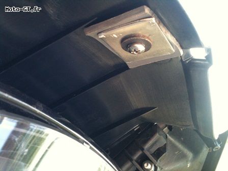

Salut,Marc11 a écrit : ce truc en caoutchouc noir que nous mettions dans les 70s sur les capots de nos Dauphines et R8 pour faire croire qu'on avait une Gordini ??? le grand chic êtait de laisser le capot entrouvert, pour le refroidissement ... Ca doit encore exister chez les accessoiristes autos tendance jackytuning mais c'est peut être un peu voyant pour une...
J'avais u problème de fermeture également, (2 pattes de fixation sur 3 de la valise étaient cassées ) et j'ai acheté des fermetures sauterelles, quand j'en ai parlé au mécano il m'a dit qu'il pensait que ça pouvait fendre les plastiques, avec les vibrations...... Comme il a reglé le système d'origine et que ça marche je ne les ai pas installé.
Mais si j'ai de nouveau des problèmes, je pense que je renforcerai la fixation de l'attache en mettant une lame d'alu dessous, pour que le rivet prenne sur l'alu et non sur le plastique de la sacoche.
Pour eviter que ça dechire le plastique....Je ne sais pas si je suis très clair
Je soumets cela Ă votre reflexion.
Laurent, 60 ans, Deauville 700 ABS de 2006.....

Thenacansis64 a écrit : je pense que je renforcerai la fixation de l'attache en mettant une lame d'alu dessous, pour que le rivet prenne sur l'alu et non sur le plastique de la sacoche.

Il convient de ne pas confondre les problèmes rencontrés avec les 650, et ceux qui affectent les 700.
Ils sont de nature différente.
Je ne connais personnellement que les faiblesses concernant les 650, qui, je le rappelle ne sont dus qu'à un dérèglement des gâches de fermeture, faute à un serrage trop faible autorisé par les vis cruciforme.
Ce qu'il se passe donc, est un enchaînement de cause à effet:
Lorsque on ferme le couvercle, et que la gâche (ou crochet) est desserré, elle recule sous l'effet de la pression exercée sur elle. Lors de la fermeture suivante, il faut donc exercer une pression plus importante pour que l'écrasement du joint compense le recul du crochet.
Et comme on claque ce fichu couvercle, la gâche recule encore plus, et au fil des manoeuvres, la fermeture devient impossible.
J'ai donc eu l'idée pour rendre le réglage "indéréglable" d'optimiser le serrage en utilisant des vis BTR, et une rondelle d'appui pour diminuer la pression / Cm², car n'oublions pas qu'on serre sur du plastique dur et...... cassant. Depuis quelques années, je n'ai jamais plus eu à intervenir dessus, hormis d'avoir à lubrifier les cables et serrures, et d'injecter du graphite dans les barillets, pour rendre le fonctionnement encore plus onctueux.
Donc pour les 650, il serait dommage de devoir monter ces vilaines fermetures de bocaux, alors que le traitement du mal est enfantin, et bon marché, à l'inverse de la 700 qui exige le couteux changement de tout l'habillage valise coté moto.
