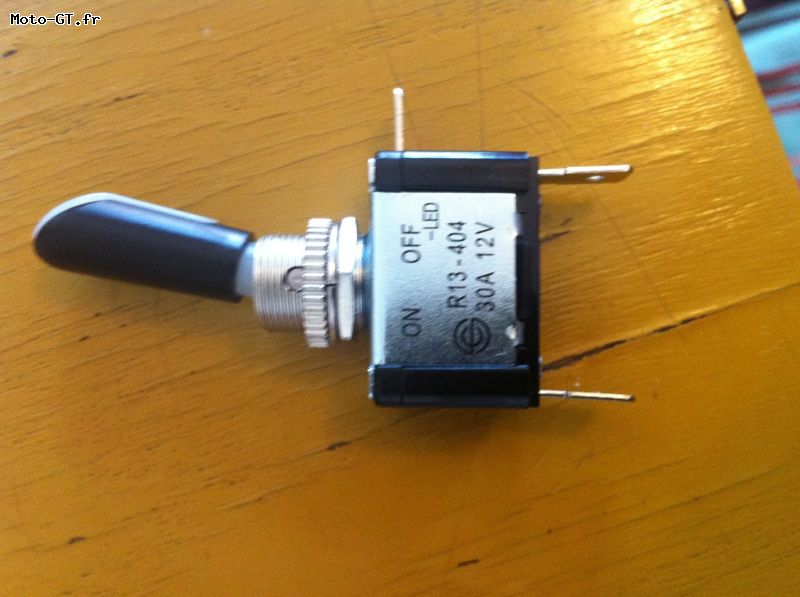

j'ai mis l'ampli derrière le feux stop
interrupteur dans la boite à gant gauche
sinon pour info le branchement de interrupteur à LED c'est :
fil rouge ampli sur OFF de interrupteur
fil noir ampli sur masse de la batterie
ON interrupteur sur + de la batterie
LED interrupteur sur masse de la batterie ( perso je l'ai débranché pour ne pas avoir la LED constamment allumée même à l’arrêt total)
