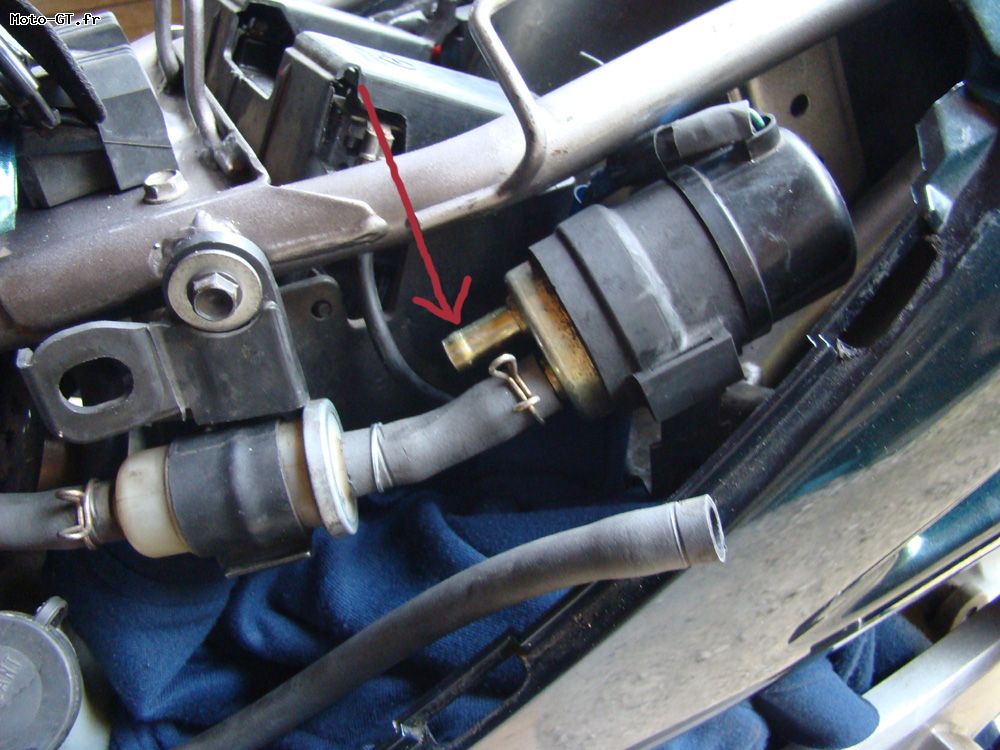

Re: Deauville 650 : Shunt de la pompe à essence
:coucou: Pompe Facet ref 40105, en vente partout pour une 50taine d'euros, n'oublie pas de cder avec les deux raccords de 10 nécessaires.
Pour le montage c'est expliqué ici et ensuite plus jamais emm....

Je vais la changer cette pompe, j'ai contacté la boite en question, j'attend une réponse.
Mais, puisque c'était ouvert, j'ai fais une expérience:
J'ai débranché la durite supérieur , normalement ça devrait sortir de l'essence et là rien quand je met des coups de démareur.
D'autre part, j'ai ouvert le capuchon de cette pompe, j'ai pas trouvé ça très joli sur
ce que j'appelerai les rupteurs enfin, les deux pastilles qui se touchent..
