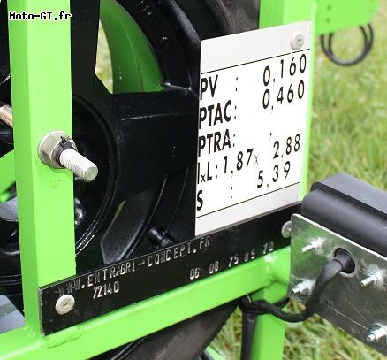

coté legislation, de nos jours, la loi nous autorise a faire des remorques de moins de 500kg, sans besoin de passer physiquement aux mines.................
c'est Ă  dire c'est une homologation passive, tout constructeur s'engage a respecter ce que nous dicte la drire.......par contre si on souhaite depasser les 500 kg il faut passer physiquement la remorque aux mines.
mais oui comme a dit Claudius, il va avoir un controle tech sur les remorques et moto, on m' a deja soufflé une date...................
en schématisant le drire dicte des lois, les mines verifie si ont les respectent.
il faut par contre respecter le cahier des charges de la drire.
pour construire sa remorque : il faut que les éléments soient homologués, et aux normes de securité......
c'est à dire une remorque fait avec un train arriére de voiture ou une voiture coupée en 2 ça c'est verboten !
tous les composants doivent etre estapillé "homologué". essieu, tete attelage, feux,.....
plaque constructeur, plaque de tare
j'ai mis en photo plu haut sur un porte kawa on voit ma plaque et mon nom et mon tel
conforme à la législation

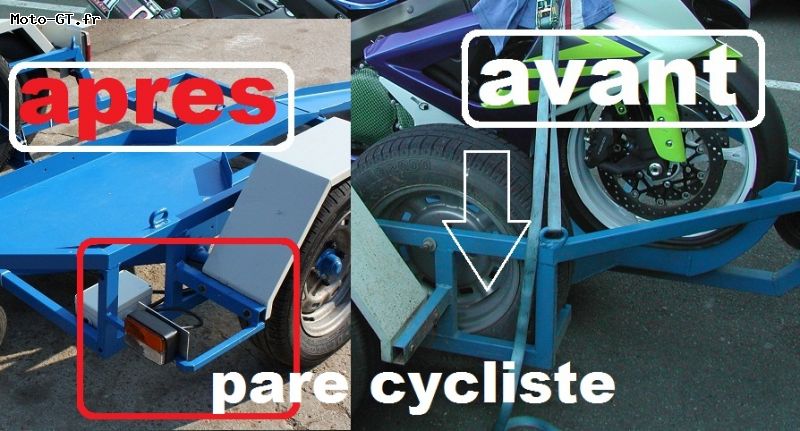

à propos de 1 ere exemplaire, je l'ai fait rentrer ce printemps afin d'y mettre des pares cyclistes, sur conseil du cabinet d'expert, car la drire est ............dirons nous flou a ce sujet pour cette catégorie....................alors ai préféré la modifier à mes frais, et comme j'ai ecris plus haut samedi dernier etant chez norauto, leur porte moto n'on pas cette norme de sécurité.
