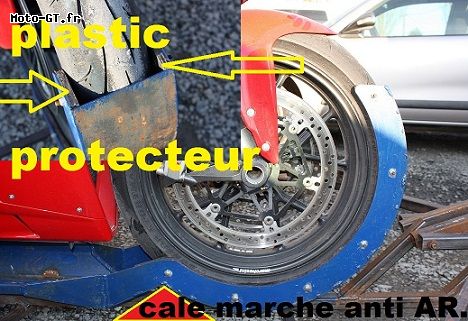

Dans mes concepts, la roue avant est prisonniére et c'est elle qui fait tenir la moto STAND UP ! et UNE seule sangle suffit a sécuriser pas de saucissonnage

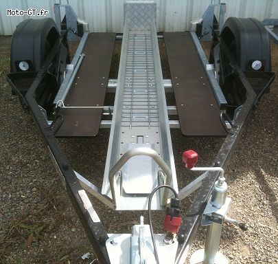

je connais tres bien la remorque TYPE TOP, son fabricant, son prix, ses options ses inconvénients, ses atouts.
je l'ai connu grace Ă un goldwingueur de Dijon, qui me demandait pour ses vacances de lui faire un porte-gold, mais la veille des moissons.j'ai pas pu.
Donc il a commandé une Type Top, il m'a envoyé son bon de commande, quand j'ai vu le prix, heureusement j'étais assis.
et comme le monde est petit, mon voisin Magnum remorque ayant abandonné son proto à cable revends ce produit de haute finition.
ça, coté finition rien a dire !
le prix, ça commence à 2350 euro, et avec roue alu à 2450 euro.
il y a une version avec un essieu 650 kg et carte grise. sur demande
son constructeur [s]est un goldwingueur[/s], il fait pas mal d'expo aux concentres....il dessine ses pièces et en fait sous traiter quelques unes, d'où le cout final.....
mais vraiment le qualité est la, car il utilise de bon produit, meme la caisse a sangle est une AL-KO....
mais Ă ce prix la on pourrait demander que la moto tienne debout toute seule...
discutant avec un proprio, de dijon.......la fléche est courte, la roue avant de la moto est quasi derriére la tete d'attelage.........
un bon concept, pour limiter la longueur, mais faut etre bon......en marche arriére
la je fabrique pour un gexboy de l'oise....il veut une fleche plus longue que celle que j'ai fait à son pote en fin d'été.

TypeTop a écrit : Le matériel, techniquement est toujours de 750kg sur le modèle RGW. Le PTAC légal est au choix : 500 ou 600 kg. M. le gérant n'est pas goldwingeur, mais de grave ici. Et nous ne sous-traitons pas tout. Le montage est bel et bien fait chez nous et toutes les pièces sont de la région. D'avance merci. Bonne continuation. Cordialement Mickael.
