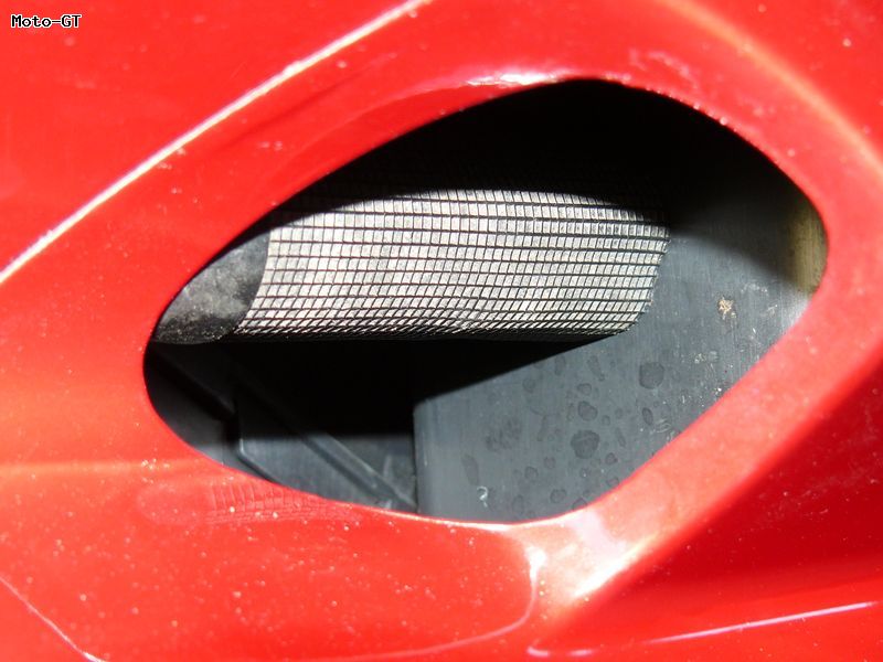

Je viens de faire le même montage donc allume cigare dans le vide poche avec un fusible en ligne sur le plus (pour moi la polarité doit être respecter pour les accesoires que tu vas brancher dessus). Par contre le corps de la prise allume cigare se trouve alors près de l'ouie de ventilation du carénage. N'y a t il pas un risque de projection d'eau à cet endroit ?

Dans l'article [article=527] il y a une photo de mon montage, dans le vide-poche gauche. Je n'ai jamais de problèmes d'humidité, alors que j'ai de ce côté un fouillis de câbles bricolés : c'est dans ce coin que j'ai branché tous mes accessoires

Domasimov a écrit :Je viens de faire le même montage donc allume cigare dans le vide poche avec un fusible en ligne sur le plus (pour moi la polarité doit être respecter pour les accesoires que tu vas brancher dessus). Par contre le corps de la prise allume cigare se trouve alors près de l'ouie de ventilation du carénage. N'y a t il pas un risque de projection d'eau à cet endroit ?
Je viens moi aussi de terminer le montage d'une prise accessoires dans le vide poche gauche et je me suis posé la même question. J'ai résolu le problème en utilisant une poignée de vélo caoutchoutée qui correspond au diamètre de la prise. J'ai effectué un petit trou afin de faire passer les cosses puis après raccordement à la prise, il ne reste plus qu'à emmancher en force.
Voici une photo qui (si ça fonctionne ???) montre le montage.
