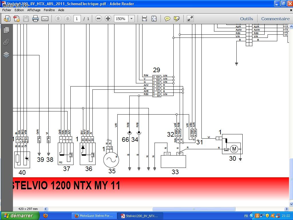

@ Philippe : Je pense prendre celui-ci, d'après les dimensions, il rentre dans la boite à outils MyTech, mais il consomme 5A en moyenne et 10A en pointe et la prise allume-cigare est protégée par un fusible 5A .............

Moi j'ai ça acheté chez auto-lecl.., le compresseur est plus petit, mais sans le Mano intégré.
Re: MotoGuzzi Stelvio
Thierry, la prise sous la selle est reliée directement a la batterie du moins il me semble
Salut Philippe,
J'aurai aimé que cela soit vrai ...........
Mais, malheureusement, les deux prises sont sur le même fusible de 5A, soit un peu juste pour ce type de matériel (voir schéma, prises n° 66 et 34 sur fusible n° 7)
Pas grave, je te dirai comment j'ai fait

Bon, ben j'ai acheté le compresseur en question, un Airman qui se branche sur la prise allume-cigare et rentre parfaitement dans la boite MyTech
J'ai pas essayé autrement qu'à vide, peur de griller le fusible 5A (il est noté dans la notice que la consommation peut monter à 10A)
En fait, c'est pas si grave, les fils sont assez costauds pour supporter l'intensité (pas l'ampérage, hein !
) Du coup, j'ai cherché un moment où était ce fameux bidule de 5A et là ............ Pfff, c'est bien italien !
Il y a 3 compartiments à fusibles : un sous la selle, un derrière le cache, sous la selle, côté droit et un dans la tête de fourche. Ce dernier ne possède que des mini-fusibles, mais les italiens sont hyper balaises, pour se faire pardonner de l’inaccessibilité, ils mettent des fusibles de rechange et .............. il y en a 2 de 10A dans le dernier compartiment
Donc, si mon compresseur fonctionne, je laisse ainsi, sinon, j'ai le droit à deux essais supplémentaires

Heuu ...moi je jouerais pas trop .
avec l'électronique embarqué aujourd'hui ,ça peut tourner a plus qu'un simple fusible grillé .
Moi qui est se compresseur , je l'ai toujours utilisé avec une ligne dédié ...sur la dov ( allume cigare en ligne direct batterie )...aujourd'hui sur la versys avec un adaptateur allume cigare femelle repris sur la prise de charge batterie optimat ...
Pour faire simple , en direct batterie .

Je pense qu'il vaut mieux que tu tires une ligne directe de la batterie avec une protection 10 A et que tu la caches quelque part puisqu'elle ne te servira qu'en cas de besoin.
