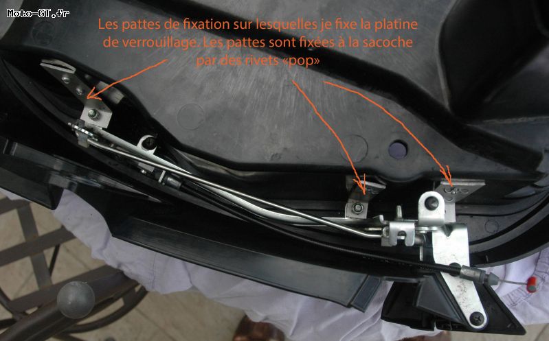

J'ai reçu la revue technique samedi en fin de matinée....
A 11 h 30 je me suis mis au boulot, tout démonter soigneusement
pour constater que les supports étaient tous cassés, dont un avec la vis qui tenait encore le support plastique.
Et la platine de verrouillage qui est aussi fixée au niveau du levier d'ouverture.
J'ai nettoyé et degraissé tout ça:-D
J'ai recollé le seul et unique support à sa place, pour me servir de cette base pour faire des pattes en alu où je viens fixer les supports de platine.
En fixant l'autre extremité de la patte en alu avec des rivets "pop" sur le haut de la valise....
J'ai remonté tout ça.....et 8-)8-)8-):pleur:
maintenant c'est le systeme de verrouillage qui est completement bloqué....
Pourtant tout les ressorts sont à leur place et je ne trouve pas ce qui fait coincer le système.....
Je vais essayé de vous mettre quelques photos.....(c'est pas simple:grr:

Désolé, mais je n'arrive pas à mettre plusieurs photos, pour étayer mon explication......
Alors il faut faire marcher son imagination....
Et il n'empèche que actuellement, c'est le systême de verrouillage qui est bloqué....Je ne trouve pas par quoi....

Pour que l'on t'aide il faudrait que tu nous exposes ton problème. Ensuite ce n'est pas très difficile en suivant les conseils de la revue technique....En procedant avec méthode et sans forcer pour rien casser.....

Je lis et suis avec attention votre post sur ce sujet.
Malheureusement, je peux rien pour vous, n'ayant jamais eu a déposer mes valises pour accéder a leurs platines de fermeture.
Mais comme la plupart des cas, ma valise gauche ferme difficilement (pb classique au niveau du levier d'ouverture de la selle)
J'ai fini par jouer le tout pour le tout (quitte à remplacer ultérieurement la platine), en prenant une pince multiprise, et en tordant le levier d'ouverture de la selle vers l'extérieure (et vers le bas) sans aucun démontage.
Depuis, ma valise ferme super et Ă tous les coups :super.
Votre problème est tout autre, car je n'ai pas à déplorer de pb de fixation des platines, qui ne peut trouver ses origines que dans un choc (ou multiple chocs) ou dans un mauvais montage (d'autant plus qu'il s'agit de la valise droite).
