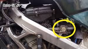

.JMlamoto a écrit :Si je ne dis pas de bêtise ce système ne sert qu'à envoyer de l'aire (neuf) dans l'échappement pour le mélanger avec les gaz brulés, c'est plus un leurre qu'autre chose, comme l'eau dans le pastis.
Un copain mécano chez Honda m’a dit de les boucher parce que c'est source d’ennui quand il fuit c'est peut-être ça ton amélioration de carburation Alain.
Re: Changement pipes d'admission, membranes et air cut-off valve sur NTV650 ... (résolu)
Désolé JM, mais là, tu parles du PAIR, pas des air cutoff valves, situées sur les carbus, derrière le cadre.
C'est la photo que tu montres, mais 20 cm plus à gauche, bien cachées.
Mais, merci quand même de ton aide et de ta participation.
