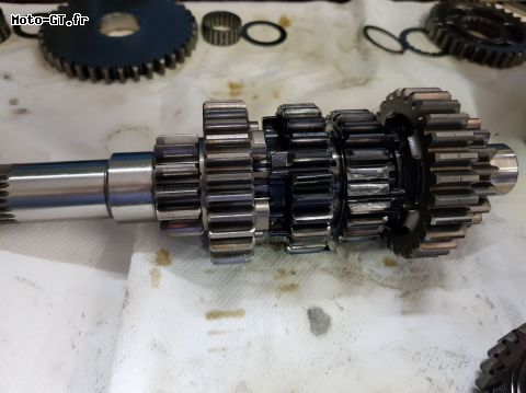

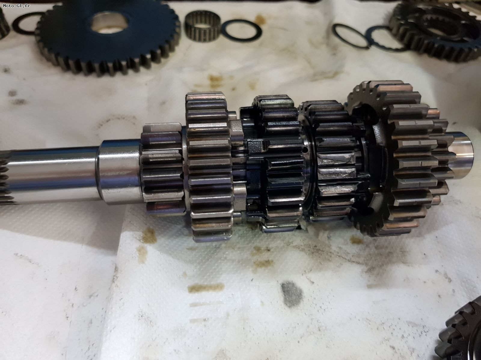

photo: pignonnerie d'une boite de vitesse Trophy 1215 SE comme la mienne.
En cherchant sur internet je découvre certaine choses comme cette photos de pignons cassé ,
le gars à eu plus de chance prévenu par des bruits anormaux.
Blocage sur des 1300fjr de la gendarmerie ; mais ça je n'ai pas de photos.
Sinon l'expert est passé :démontage des éléments cassés pour chiffrage et démontage de la boite pour une expertise de celle ci.
De toute façon je monte un dossier pour le présenter à Triumph France avec photos et témoignage de possesseurs de Trophy avec qui triumph n'a pas fait de cadeaux.

Tu as tout à fait raison de faire ça,faut pas laisser passer un truc pareil.Trés très mauvaise pub pour Triumph,ça!:colere:
