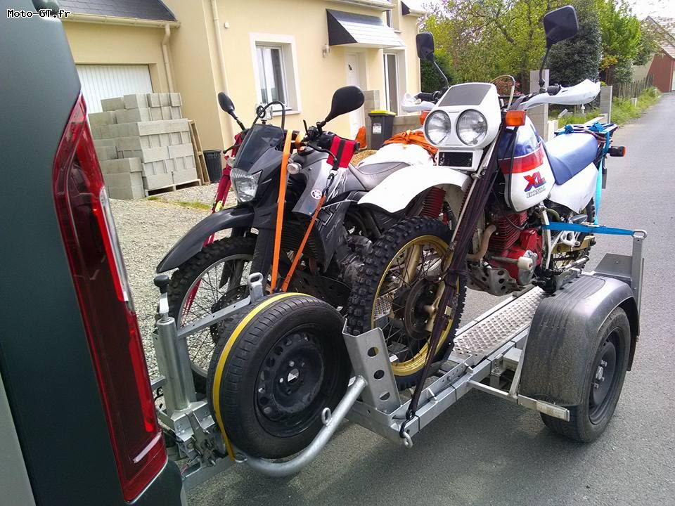

On peut facilement faire le même genre avec des pièces de récupération, la seule condition étant d'avoir un essieu à barre de torsion et bras tirés.
Ceux de remorque ont l'avantage d'être "homologués", avec une petite plaque réglementaire rivetée.
Je n'ai fait aucune modification, ni soudure ni perçage sur le mien ; ayant toujours la caisse d'origine tout est réversible.
Au départ j'avais pensé à un essieu de 2cv : le travail est tout fait avec les bras sur roulements et les tirants de suspension, ce serait d'une simplicité biblique et très solide.
Je n'en ai pas trouvé à prix d'ami : les Deuches sont devenues des pièces de collec' ! On ne voit pas le temps passer (faut il pleurer, faut il en rire ...)
Il n'est pas exclu que si j'en trouve un essieu complet, rien que pour le plaisir ... :innocent:
On doit pouvoir aussi partir d'une remorque moto standard du commerce et la transformer pour la rendre abaissable ; malheureusement même d'occase elles restent assez chères.
L'outillage nécessaire est réduit : poste à arc, perceuse à colonne, meuleuse. J'ai utilisé aussi la fraiseuse d'un de mes chiards, par facilité.

:coucou: Bien que n'ayant pas réellement examiné le problème faute d'en avoir un disponible, utiliser un essieu de Deuche serait je pense facile MAIS :
L'essieu doit être homologué 500 ou 750 kg, et porter la petite plaque rivetée qui l'atteste, sinon le premier Schtroumpf un peu tatillon peut t'immobiliser la remorque si bien faite soit elle. En cas d'accident, je te dis pas les emmerdes.
Les essieux des remorques du commerce et ceux vendus seuls 250/300e le sont, d'oĂą mon choix, j'avais la remorque ... Qui est amha le seul envisageable.
Re: Les remorques porte-moto(s)
:clindoeil: Et pour faire le bilan après environ 3500 km d'utilisation, moto sur le plateau :
- Elle remplit parfaitement la fonction désirée : hyper facile de charger/décharger seul la moto, aucune embrouille sur ces 3500 kms, le système de levage assure bien, l'attelage ne se sent pas en route.
- Négatif : le centre de gravité est trop haut, accentuant les mouvements de la très mauvaise suspension de cet essieu agréé ; un Alko 750 kg dans mon cas.
Ce ne sont pas des barres de torsion, mais de simples blocs de caoutchouc coincés qui travaillent en compression. Rien n'amortit le retour ...
J'ai filmé un trajet sur mauvaise route, on voit que les sangles travaillent dur.
Tel que, ça convient pour ma Pépète de 220 kg mais je ne porterais pas une Pan ou une Gold dans ces conditions.
Il serait assez facile de monter deux amortisseurs de voiture, si jamais j'en trouve Ă  Bacou (AzebaĂŻdjan) cet hiver je verrai.
Enfin l'ensemble charger/décharger la moto prend du temps mon système étant simple et rustique ; pas grave pour moi retraité.

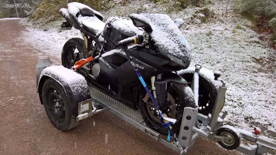

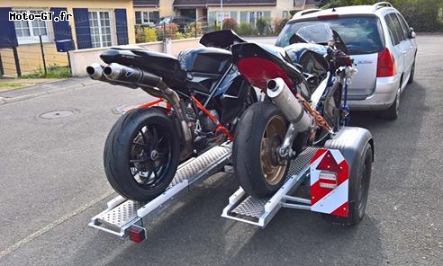

je vois que j'avais mis mon porte moto école ASYMETRIQUE avant galva...............mainteant il est livré depuis un certains temps, il à même connu la neige dans le jura et la boue du rallye de Dunkerque depuis ..............

ah oui il a été aussi prêté par la moto école à des pistards ................
