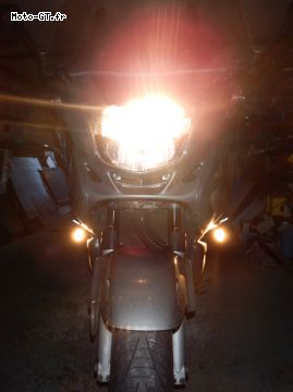

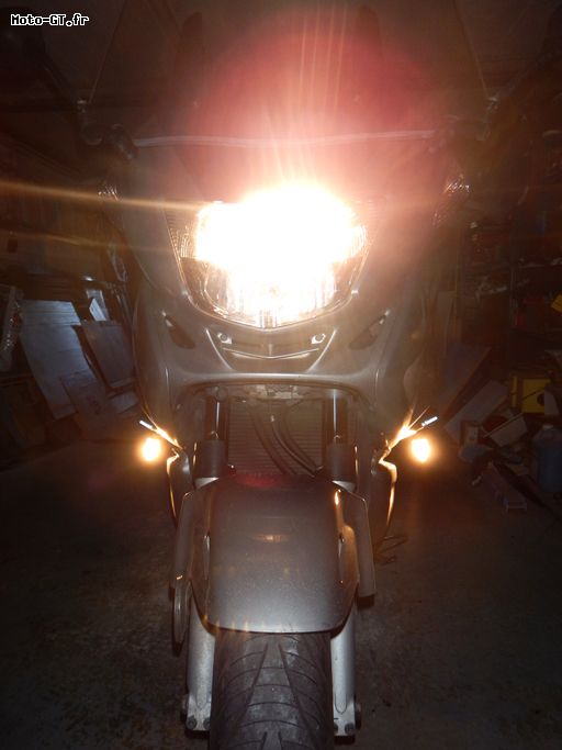

Bonjour,
Un compromis entre les LED et les Longues portés et/ou Anti-brouillards.
J'ai posé des clignotants.
Ampoules blanches halogène de 21 w, avec cabochon blanc. Les 2 pour 20 €.
J'ai tout de même posé un relais.
Cet éclairage est très visible, mais il ne me donne pas une meilleure visibilité. Mais le but était d'être mieux vu pour pas trop cher. Et c'est gagné.
