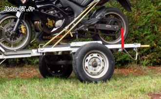

Enfin il faut que je chiade une rampe courte articulée qui relevée portera feux et plaque d'immatriculation,
pourquoi ne fixes tu pas en" rigide" les plaques porte feux en position arrière, entre roue et fin de remorque,
avec plaque arrière coté gauche

:coucou: Je peux ... Mais j'ai déjà la plaque longue avec les feux montés de la remorque d'origine et je suis pingre !

Super ton mécanisme d'abaissement-relevage de ta remorque Marco :super:
Re: Les remorques porte-moto(s)
Vi, avec ça je te charge une Dov' 700 d'une seule main ! :rigol: J'ai donné le petit porte moto bleu au fiston.

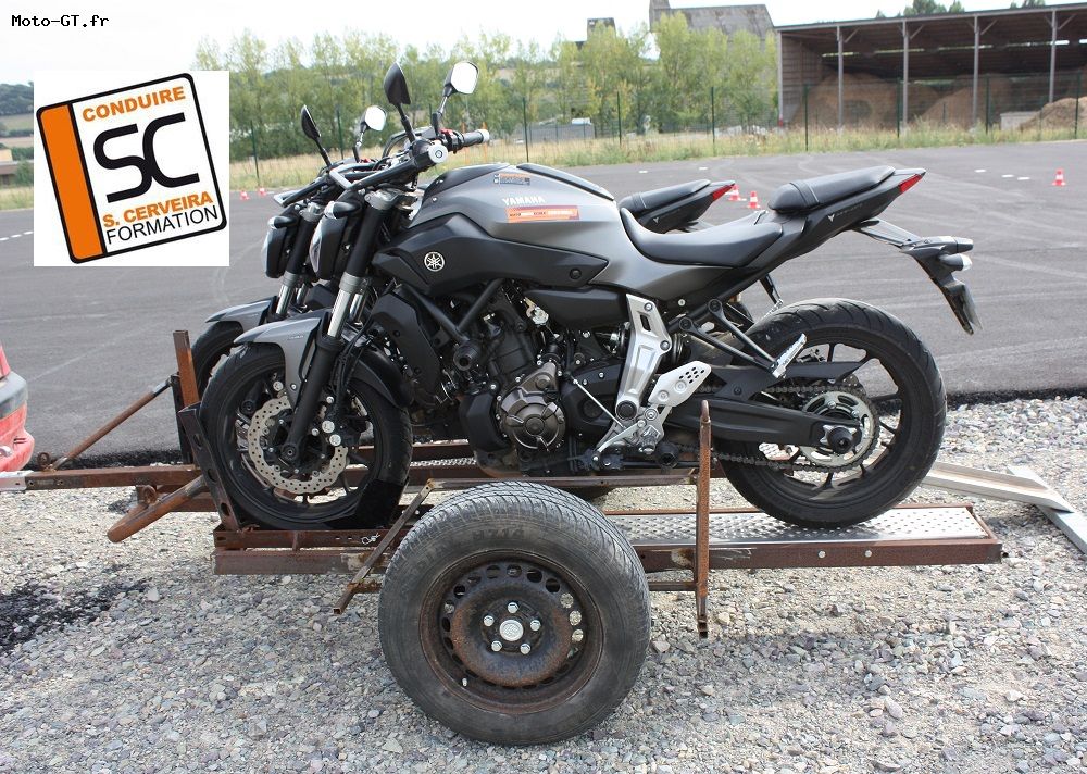

Marc11 , tu es presque copié:rigol: :clindoeil: ................sur ton basculement

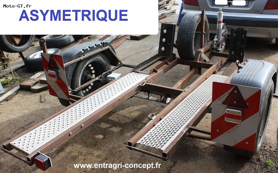

je viens de finir " ASYMETRIQUE" un porte moto double pour une moto école.
ou j'ai mis les deux rails en positions avant et arrière et les bloques roues un plus haut et l'autre plus bas afin que les deux guidons ne se touchent pas enfin les cadre de protection lors des chutes ......
comme c'est pour une moto écoles qui à 3 agences, il faut vite charger les motos et surtout être aisé pour la monitrice !
le concept du chargement, est assez simple je déverrouille et je me sers de la roue jockey en appui au sol et attelé bien sur pour relevé l'avant donc abaissé l’arrière afin de monter plus facilement les motos sur la version surbaissée
je mettrais des photos plus tard car ...........à peine finit il est partit pour un gros roulage d'essai ................Nîmes !

look de profil.......... d'ASYMETRIQUE

:super: pas de souci c'est bon pour mon ego.
Astucieux les rails décalés pour gagner en largeur. Mais là tu passes les 500 kg de ptac, donc passage aux Mines obligatoire je suppose ?
Roca-Jacques
Inscription : 02 déc. 2010, 21:00
Message par Roca-Jacques »
donc passage aux Mines obligatoire je suppose...........
oui et non !!! je fais comme nototo :-/ je vends une remorque de 500 kg en double rails ...
......................ce que fait son utilisateur ne me regarde pas !

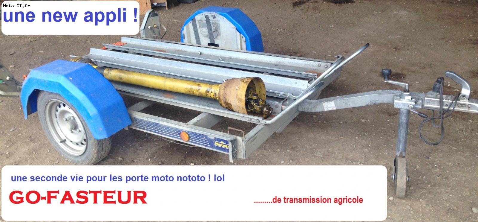

d'ailleurs en photo le porte moto que j'ai repris et reconvertir au transport agricole:rigol:
ah oui au fait EN TR AGRI est le diminutif de mon entreprise de travaux agricoles......:clindoeil:
