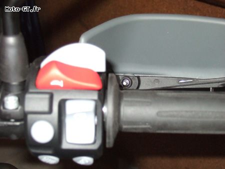

moi je serai curieux de voir l'adaptation de la poignee gauche.....

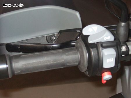

Pas de blème,Pierre,voilà deux photos,la première poignée de gaz à gauche et commodo de droite inversé d'un demi-tour,la seconde photo eszt le côté droit avec le commodo de gauche inversé d'un demi tour aussi;Tout tombe bien sous la main et je n'ai eu aucun mal à m'habituer,du beau boulot ,je trouve,fait par un artisan spécialisé dans l'aménagement de véhicule pour handicapés,je peux fournir l'adresse si cela intéresse quelqu'un.

A sa place, j'aurais essayé de ne pas changer les commodos mais ce n'est peut-être pas possible
Il a quand même inversé les fils de clignos ? Sinon le bouton gauche commande le cligno droit et réciproquement

donc si je comprends bien il monte le tout d'un demi tour a l'envers en inversant le cote pour conserver le sens de tirage de la poignée de gaz

Alors:la poignée de gaz est solidaire du commodo donc si on bouge la poignée de gaz on est obligé de bouger le commodo;pour qu'il soit opérationnel,il a fallu lui faire faire un demi tour,retourner les boutons pour que la lecture soit lisible,même chose à droite,évidemment s'occuper du cablage electrique pour que les clignos fonctionnent,etc;du beau boulot,pas évident à faire mais ça tombe bien sous la main et je m'y suis fait en une demie plombe,même pas.
