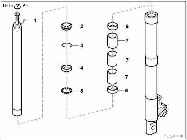

Scrambler68 a écrit :la fourche avant du système telelever n'a aucune fonction lié à la suspension, elle est juste la pour guider et fixer la roue avant. C'est un tube creux et vide avec de l'huile pour assurer la lubrification du tube plongeur. Elle a aussi un aspect rassurant pour le motard lambda qui retrouve une fourche qui ressemble à...
Alors pourquoi se faire suer Ă  vidanger cette fourche tous les deux ans maxi, les ressorts qu'elle contient sont juste lĂ  pour la frime alors ? nous aurait on menti ?:siffl:
j'ai lu que cet amortisseur AV doit être changé au plus tard à 60 000 kms. Là aussi on nous raconterait des bobards:-/ oh les vilains.

Scrambler68
Re: BMW 1100 RT 1995 quel amortisseurs ?
Message par Scrambler68 »
selon la fiche technique, il n'y pas de ressort (voir éclaté) , si quelqu'un a déjà ouvert la fourche du telelever et sil il y trouvé un ressort qu'il se fasse connaitre (ou se taise à jamais):rigol:
lpascalon a écrit :J'en suis à 67000 sur ma RT et à la révision des 60000 personne m'a proposé de remplacer l'amortisseur AV. Donc peut être que suivant les modèles ce n'est pas pareil. Ce qui est sur c'est le telelever est bien plus qu'un guide, il permet à la roue de coller à la route bien plus qu'une fourche...
Le télé- lever est l'ensemble des organes du guidage, du débattement, et de la direction.
Sûrement télé pour "télescopique" (comme une fourche classique) et "lever" pour levier, en la personne du bras de suspension système pseudo automobile.
Il n'y a aucune nécessité à changer l'amortisseur AV à 60000 km, si son état d'amortissement est encore correct, et il se peut même qu'il lache avant, comme d' être en pleine forme à 120000 km, selon des tas de critères ( poids transporté, état des routes, équilibrage de la roue ). Il en va de même du reste pour le combiné AR.

Scrambler68 a écrit :selon la fiche technique, il n'y pas de ressort (voir éclaté) , si quelqu'un a déjà ouvert la fourche du telelever et sil il y trouvé un ressort qu'il se fasse connaitre (ou se taise à jamais) pour les amortos je les change quand ils sont morts aussi bien pour mes motos que pour ma voiture.
Ah! c'est donc pour ça que la fourche s'enfonce beaucoup lors de gros freinage alors.
Daredovil a écrit :Ah! c'est donc pour ça que la fourche s'enfonce beaucoup lors de gros freinage alors.
Le ressort, il est autour de l'amortisseur
