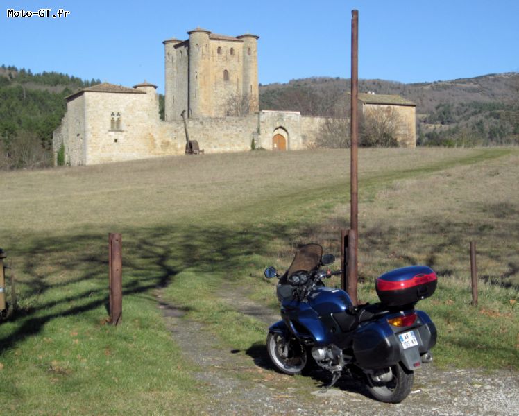

:coucou: Première virée aujourd'hui sur les petites routes des Corbières (à la vôtre), environ 200 km sous le soleil. (voir tof, sympa pour un 27 Décembre).
