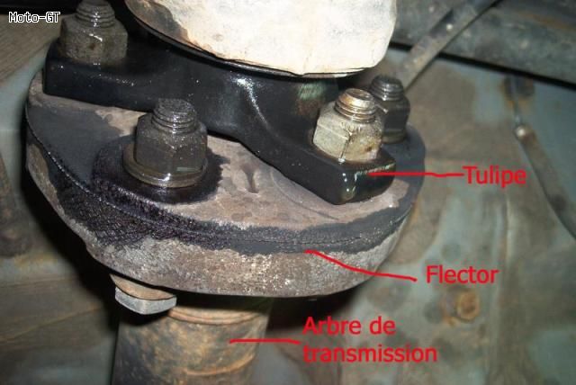

Sur la 650, ce n'est pas tant le moteur qui souffre d'un régime inférieur à 2500 tr, mais plutôt la transmission, dépourvue de flector.
Re: Besoin de conseil pour 700 Deauville
Un flector, est un amortisseur de torsion, constitué d'un bloc en caoutchouc reliant deux demi arbres. Il absorbe partiellement les à coups, rendant les liaisons roue AR / arbre de transmission, plus douces.
La photo jointe est un exemple d' application en automobile.
deauv76
Message par deauv76 »
On appelle aussi parfois cela un amortisseur de couple.
