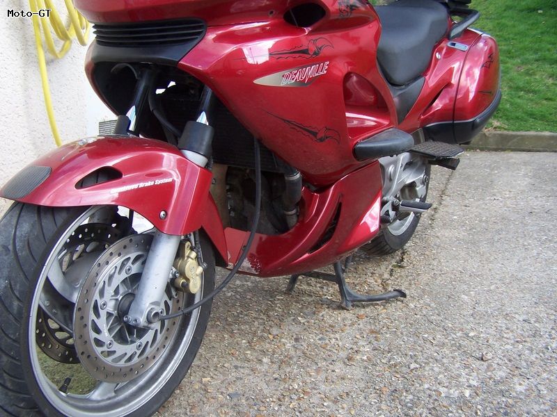

bonjour je voulais savoir comment connaitre le taux d'usure de disque de frein avant pour la deauville, en effet l'on me propose un jeu de disque de frein dont l'épaisseur des disques est de 4mm au lieu de 5 quand cela est neuf, ces disques ont fait 22ooo Kms pour la somme de 90 euros - je voulais connaitre vos avis merci

et oui j'ai acheté cette moto à 30000 kms et j'ai constaté cela
pourquoi combien fait on avec les disques en principe

Mesure avant tout l'épaisseur de tes disques au palmer, et compare la avec la donnée constructeur. Il y a surement une différence de cote entre ta version sans CBS et les suivantes. Ne te laisse pas duper, à 35000 km, ils ne peuvent pas être HS sauf si étriers grippés.

Plus les disques sont fins et plus ils risquent de se voiler sous l'effet de la chaleur provoquée par un freinage d'urgence. Après, on n'a plus qu'à racheter un disque. Moralité, entre un disque de 4 mm et un de 5, il n'y a aucune hésitation possible : tu laisses le 4.
D'autre part, Ă  ma connaissance, la marge d'usure d'un disque est de 0,5 mm, donc 4,5 mm dans ton cas. Le 4 mm serait donc bon pour la poubelle.

pour revenir à mon problème, il a été résolu en effet, après inspection par un mécano de la concession, il s'est avéré que mon prédécesseur avait installé sur la deauville des plaquettes de frein achetés made in hong kong via un site internet connu et des morceaux de plaquettes se sont collés sur les disques de frein entraînant une usure prématurée donc conseil il faut faire gaffe aux produits asiatiques concernant les pièces de sécurité, j'ai fait mettre des disques de frein neufs et plaquettes ferodo et je suis parti pour plus de 90ooo Kms pour les disques merci pour vos conseils les amis cordialement
