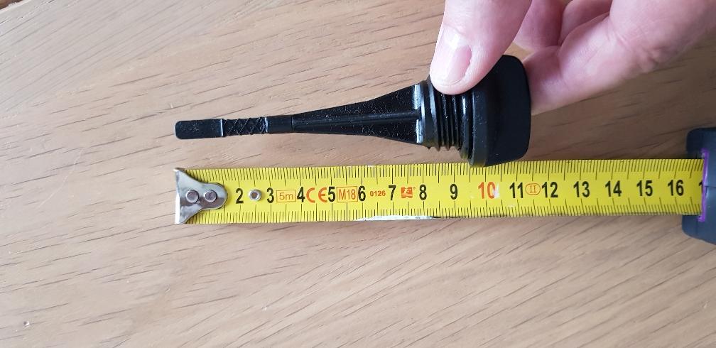

Ma Deauville 700 vient de passer ses 18 ans en octobre 2017, et elle atteindra 52 000 km d'ici quelques semaines.
J'ai un petit problème d'usure, qui concerne ma jauge, car elle n'atteint plus le niveau d'huile dans le carter moteur.
Malheureusement chez Honda, la pièce n'est plus disponible à l'achat en neuf, je suis donc à la recherche d'une jauge en occasion pour une Deauville 700 ABS, année modèle 2007.
De préférence pas trop usée et qui ait encore la longueur d'origine, car je soupçonne la mienne d'être devenue trop courte après plus de 18 ans de bons et loyaux services.
Je vous joins une photo (avec mon mètre à ruban pour vous donner une idée de la longueur) pour le modèle que je recherche.
Merci d'avance, contactez moi en MP sur le forum.

Moi si j'étais toi je demanderais plutôt un bidon d'huile à Papa Noël , non ?

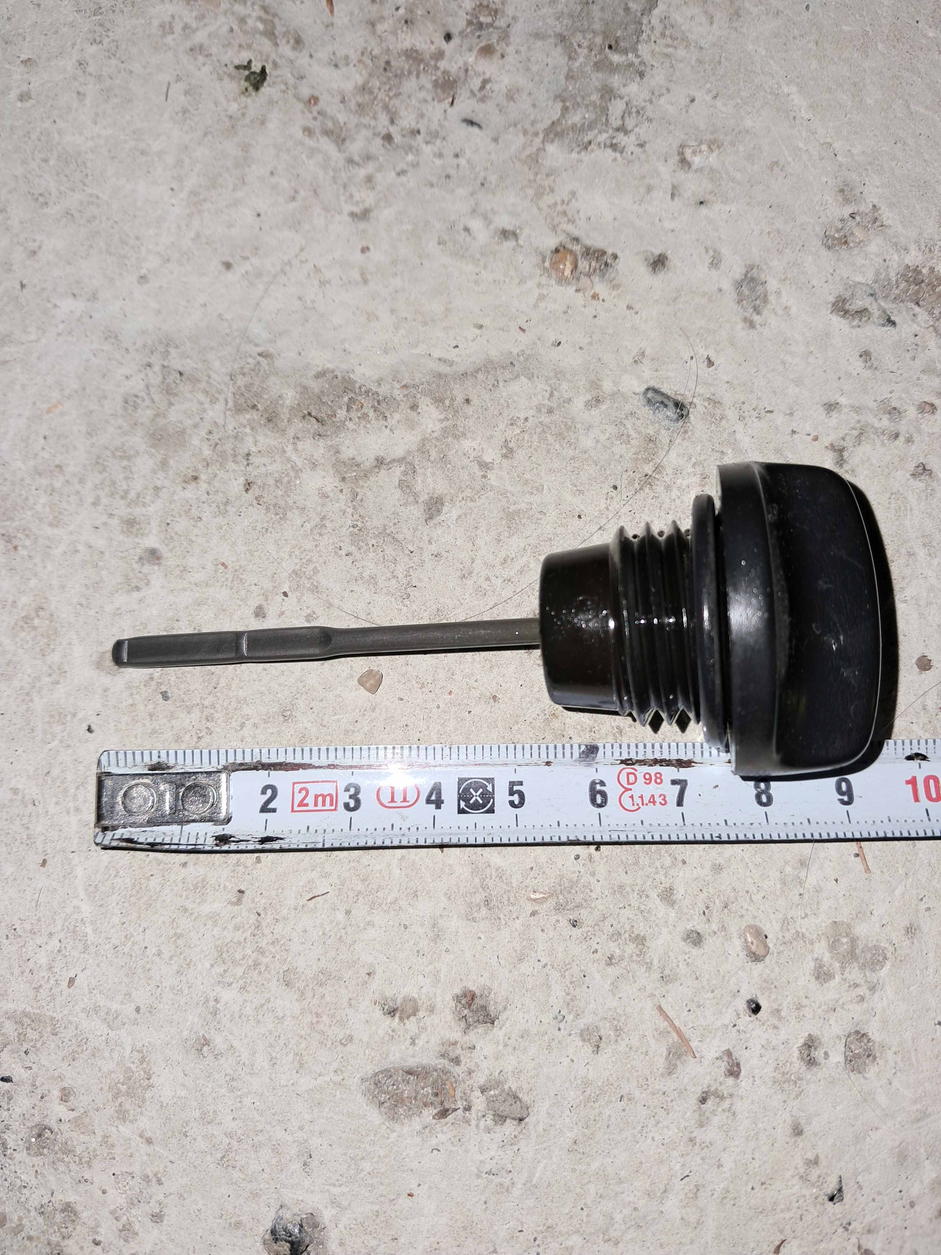

Rainman, pour info voici ma jauge (à priori différente de la tienne) de ma Deauville 700 ABS de 2006 (103800km). Donc prudence pour trouver la même jauge que la tienne.
Mais, celle que tu me présente sur ta photo est encore plus courte, alors ça va être encore pire
Je reconnais que je n'ai pas pris de photo de cette jauge quand j'ai acheté cette moto d'occasion
. . . J'aurais dû
A mon avis, pour se faire une idée de mesure avec ta jauge : faire une vidange d'huile moteur et refaire le niveau en comparant l'huile versée et la mesure de la jauge, sauf si la jauge est vraiment courte et n'indique aucune trace de niveau. Peut-être qu'elle n'est pas d'origine "Deauville 700 ABS" ?
Alain_69 a écrit : 17 déc. 2025, 06:52 A mon avis, pour se faire une idée de mesure avec ta jauge : faire une vidange d'huile moteur et refaire le niveau en comparant l'huile versée et la mesure de la jauge, sauf si la jauge est vraiment courte et n'indique aucune trace de niveau. Peut-être qu'elle n'est pas d'origine "Deauville 700 ABS" ?
Juste au cas ou. Pour bien faire une vérification de niveau, surtout par temps froid, faire tourner le moteur quelques minutes pour le faire chauffer un peu et donc l'huile avec. Couper le moteur et attendre encore quelques minutes pour laisser l'huile descendre. Sinon, le niveau risque d'être trop bas à froid et trop haut à chaud et là tu consommes l'huile en trop.
