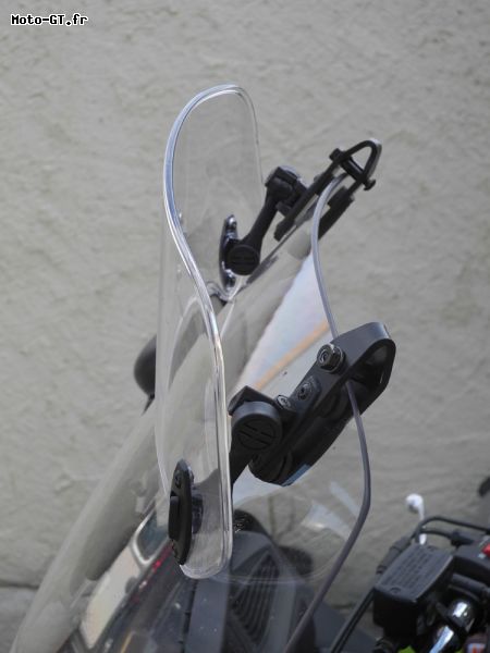

Effectivement à partir de 2008 la Dov. a une bulle réglable par coulissement manuel.
Heureusement pour moi car je la charge parfois dans mon fourgon et je dois alors abaisser la bulle au maxi. Je n'ai pas besoin d'outil. Voir dossier Ă cette adresse : moto-gt.fr
Voici une photo où on voit le détail de la fixation et du réglage du déflecteur.
On peut lui donner divers angles et le mettre plus haut si besoin.

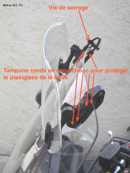

Encore des questions au sujet de ce déflecteur :
- il se pince simplement, ou est-ce qu'il y a un système de fixation par vis ? (donc trous à faire au préalable)
- est-ce qu'il s'enlève et se remet facilement ? (genre il fait beau je ne le mets pas, il pleut/il fait froid je le remets)

Il est livré avec, au choix, la fixation par perçage ou bien par pinces. Pour ma part je l'ai fixé avec les pinces.
Entre chacune des deux pinces et la bulle il y a 4 petits tampons ronds en caoutchouc pour ne pas marquer le plexiglass. Le serrage se fait par une vis située juste au-dessus du plexi. C'est donc enlevable sans altération en à peu près 2 minutes.
J'ai dû l'enlever car même bulle baissée c'est trop haut pour entrer dans mon fourgon. Déflecteur enlevé, on ne voit plus, sur la bulle, que la marque (très légère) des petits tampons du haut qui doivent probablement serrer un peu plus fort : deux petits cercles de 2 cm de diamètre.
