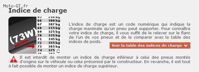

Concernant l'indice de charge sur mon BT023 c'est 72W ce qui correspond d'après le tableau de Nico à 355kg.
Petite question pour les connaisseurs : faut il prendre en compte le poids moto seule ou avec les deux passagers plus les bagages ?

un pen dit renforé n'est qu'un pneu avec un indice de charge superieur a ce qui est normalement prévu , le terme renforcé n'est la qu'à des fins commerciales.
