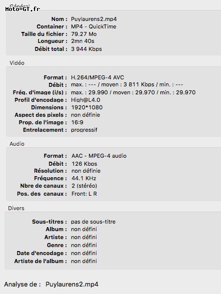

Je me suis permis de télécharger ta video "Puylaurens 2 " et de la passer à la moulinette
voici le résultat
Apparrement seul le débit semble être un peu (beaucoup) faible!!!
par rapport aux paramétres d'encodage recommandés pour la mise en ligne par YT.
( 1 Mbps = 976.5625 Kbps)
je ne crois pas que tu puisse l'augmenté sur ta SJcam 5000 à voir sur le menu de ta can .

8-) Ah ! La j'entrevois qque chose : avant traitement Wmm le debit de la video est 26745 Kbs pour 60 images/sec, et apres 20858 kbs/29 fps.
Il faut que je vois dans Wmm si on ne peut pas augmenter le debit apres traitement.
Merci pour ton aide Domi. :biere:
