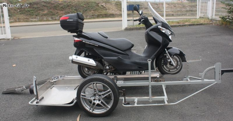

je finit un porte scooter 2 vélos
pour un camping car, ayant un porte 2 vélos sur sa boule d'attelage de son "c.c." lol, il veut une fois attelé pouvoir installé son porte 2 vélos sur la remorque............

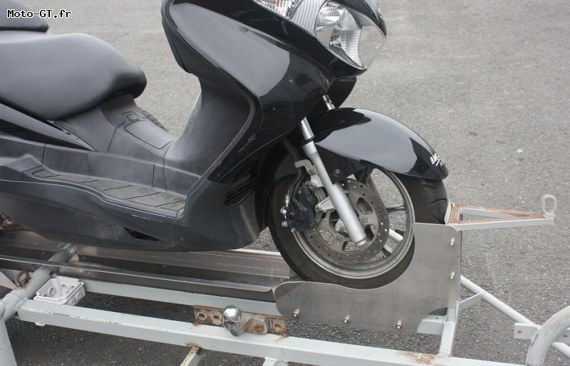

Je vois le système de retenue que tu as utilisé pour le scoot. Est-ce fiable ? Faut-il sangler ?
J'ai vu ce genre de truc sur les vidéos américaines et cela m'a surpris !

que veut tu dire par fiable ? discret Ă  quel niveau ?
la pince avant est en acier, enfin la partie verticale
iln'y a que les flans en alu, pour le look, car le camping carriste voulais de l'alu, pince rail et rampe
le rail en alu est posé sur la chassis acier, et entre eux deux ya une bande de caoutchouc tressé de 6 mml d'épais...........................pour les connaisseur, c'est une bande de round baller , alors coté réssistance !!!!
oui faut toujours sangler, le principe des mes remorque c'est de monter seul les moto, mais pour le transport il faut sangler

a quoi sert la boule d'attelage au pied du scoot ?
a quoi sert l'anneau sur le triangle devant la roue du scoot ?

je pense que la boule et pour un camping-car

tu accroches le CC Ă  la boule ???????:-/:grrr:

La boule c'est pour fixer le porte vélo !!!!
L'anneau, c'est pas pour sangler ?

bien iPASCALON !!! un qui suit:rigol:
oui l'anneau est la sanglage de la roue avant
