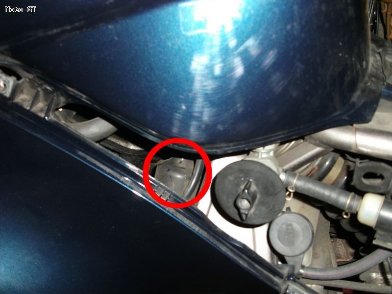

Ma mémoire est défaillante, et le message ci-dessus était erroné,
Voici une photo fraîche du jour.
Il ne faut pas enlever le réservoir. J'ai seulement démonté la selle et le cache gauche.
Le branchement se trouve sous la cloche en caoutchouc.

Alors là, c'est possible qu'il y ait une différence entre les modèles avant et après 2002, car moi je n'ai pas de cloche en caoutchouc à cet endroit là.
La mienne (de cloche...:siffl:) se trouve un peu plus bas et Ă  la hauteur du radiateur, donc plus en avant.
Re: LE COUP DE POMPE
Par contre, pour remplacer la pompe, il faut déposer la joue gauche du carénage, car le connecteur ne passe pas au travers du collier de maintien, qu'il faut ouvrir. Il n'y a pas d'autre solution, mais c'est ttrès rapide.
