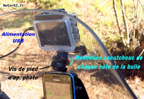

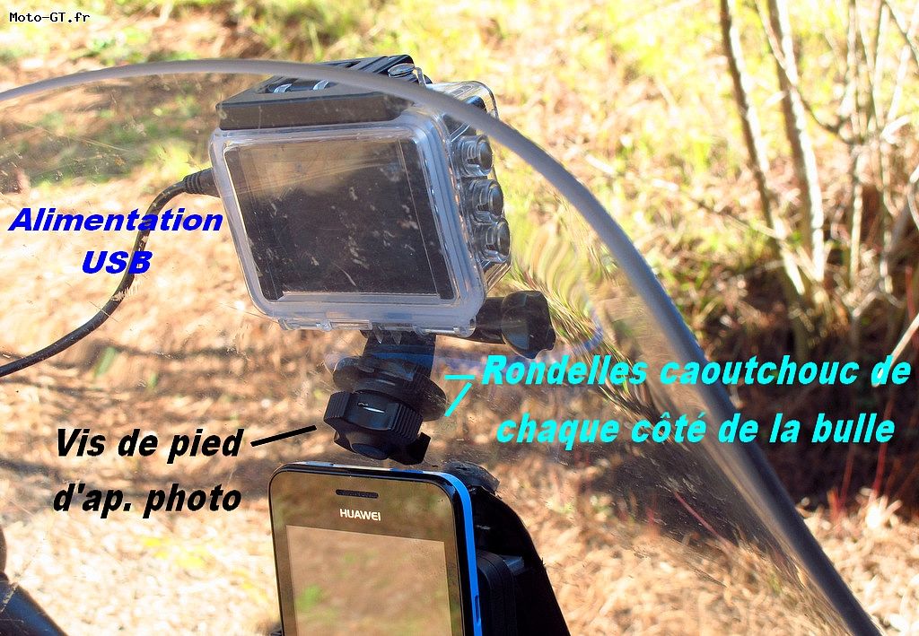

Pour réduire les vibrations il vaut mieux intercaler une rondelle de caoutchouc (ce sont des clapets de robinets) de chaque côté de la bulle : vois mon montage sur la photo (clique dessus pour agrandir).

À vérifier pour les rondelles caoutchouc car elles peuvent avoir l'effet contraire si elles entrent en résonnance mais dans mon cas c'est carrément le plexiglas qui vibre et entraine la cam dans ses vibrations. Avec le stabilisateur gyroscopique ça cafouille parfois tandis qu'avec un support plus rigide il aura moins d'ampleur à rattraper.
