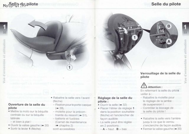

Une énigme à creuser avant de creuser la selle... J arrive pas à mettre cette P... de selle en position basse.:-/:grr: Quand j aurai résolu ça, ca fera deux ou trois cm de moins, ça devrait être parfait.:oui:

Voilà un choix qu'il est bon, surtout si tu aimes les longs parcours!!
Pour le réglage de la hauteur de selle : page 32 et 33 du manuel du pilote
Si tu ne l'as pas donne moi ton mail en MP!!
Re: lachez vous les copains, j ai craqué !
J ai fait tout comme ils disent dans le manuel, mais apparemment ça bute sur qqc et la selle ne descend pas !:pleur: :pleur: :pleur:
