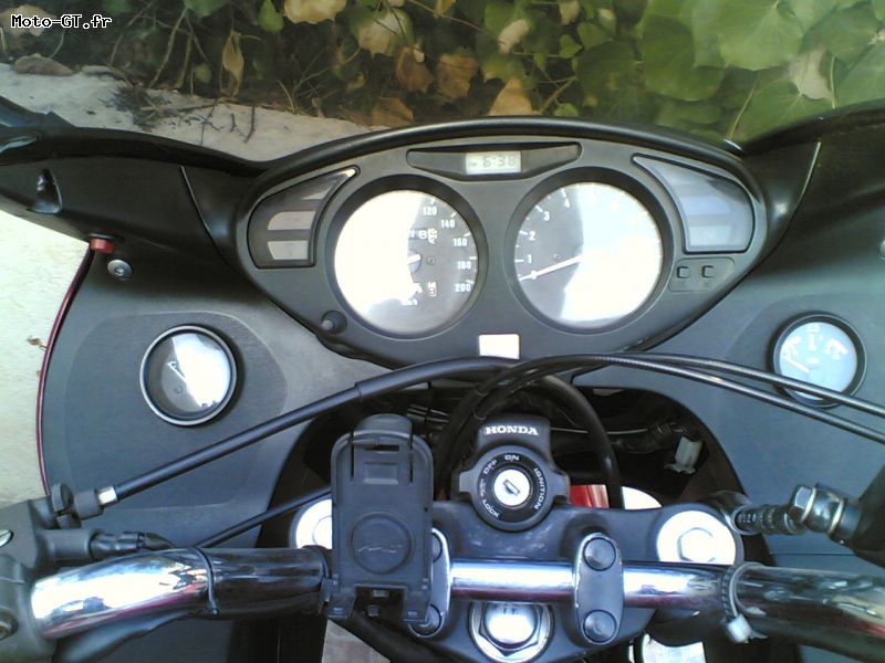

bien, suite à mes problèmes d'antidémarrage, j'ai monte un voltmètre pour contrôler la tension de la batterie. Entre autres avantages, ça permet de contrôler la charge de la batterie et l'allumage des feux. J'ai également rajouté une commande de warning côté gauche. Ma DOV va enfin être équipée comme une grande.
Bonne route à tous.
Bonne route à tous.
