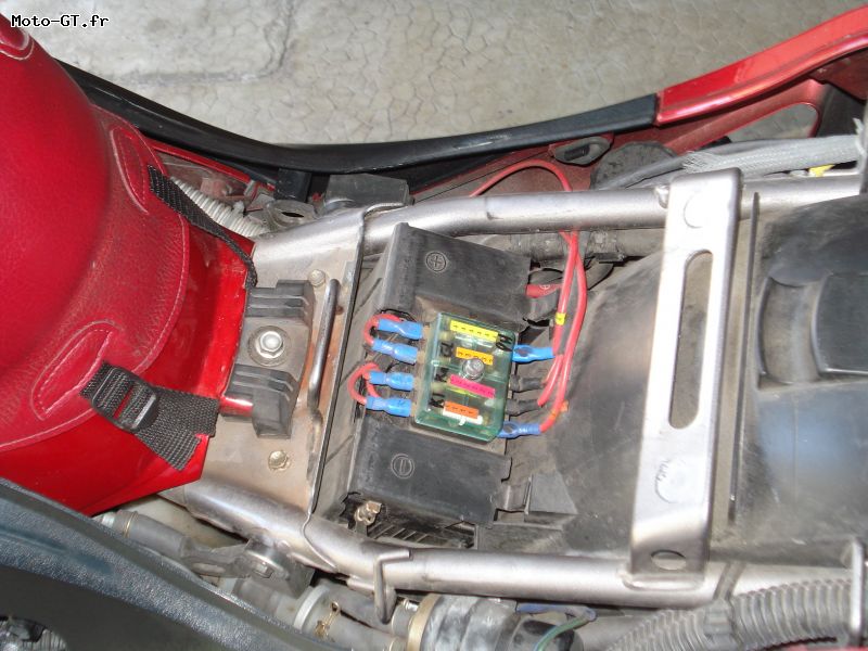

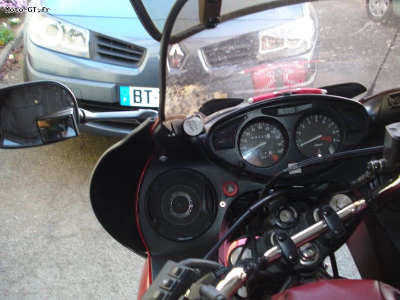

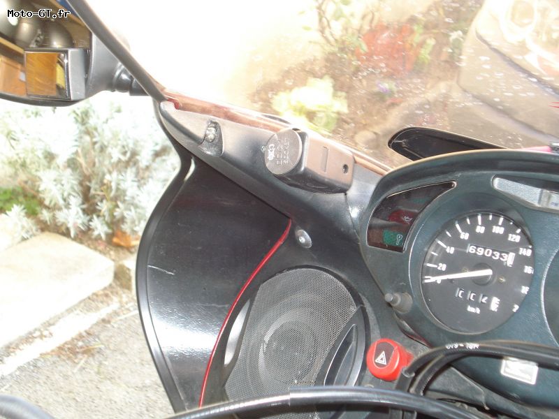

Photos de ma prise 12V et de ma boite Ă  fusibles sur une dov 650.

re photo

boite a fusibles
