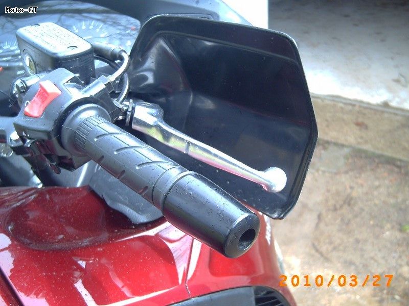

Vue de la poignée,guidon au max à droite Image
Re: Déflecteurs carénage supérieur...
A part la croix rouge en haut à gauche, il n'y a rien à voir :-/

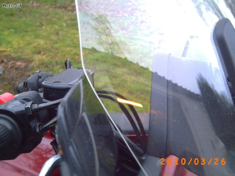

Vue de la poignée ,guidon au max à gauche .
Ne pas oublier que j'ai un réhausseur de guidon de 29mm qui m'a permis de basculer un peu le guidon vers le conducteur
La bulle est une bulle SECDEM ,donc plus large que l'origine

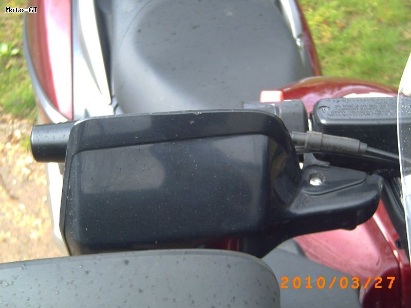

Voilà une photo de l'intérieur .
Pour la fixation,c'est très simple:Le protège mains est fixé par l'axe de la poignée de frein ou d'embrayage .On défait l'axe ,on place le PM et ensuite on remet l'axe et resserre.

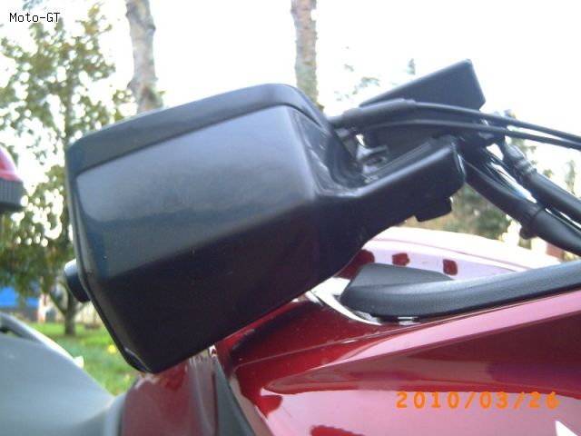

vue demandée
J'espère qu'ainsi cela donnera des idées.

Discret a écrit :Vue de la poignée ,guidon au max à gauche
Visiblement, il y a encore pas mal d'espace entre la bulle et les protèges mains.:super:
Comme toi, la bulle de ma Deauv est plus large(Ermax) que celle d'origine et le guidon est rehaussé de 31 mm et rapproché de 22. Placer des protèges mains(à première vue) serait donc possible.:-/ Sans vouloir abuser, t'aurais pas des photos du protège mains de la poignée gauche ?:confu:Bon WE!
