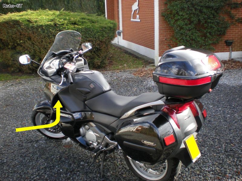

Je crois avoir repéré des prises derrière l'ouie gauche en plastique noir.
Si quelqu'un sait Ă  quoi elles servent ?
Sinon je testerai. Vu que ce que j'ai Ă  brancher ne va pas consommer bcp (feux Ă  LED) je prends pas trop de risques.

Nono95 a écrit :Je crois avoir repéré des prises derrière l'ouie gauche en plastique noir.
8-) C'est quoi "l'ouie gauche" ? :confu: :confu:

@Linsolite : c'est la partie sur le flanc de la moto, qui est équipé d'une grille d'aération, elle se situe au niveau des genoux quand tu es sur la moto, elle est en plastique noir grainé, elle sert à évacuer la chaleur du moteur.
J'appelle ça ouïe mais ce n'est pas forcément le bon terme.
