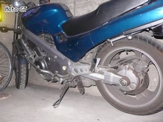

Mango
Inscription : 08 mars 2010, 21:00
Re: acquisition 650ntv
Message par Mango »
la moto
