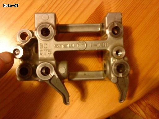

Bon ben apparemment mon message n'est pas passé à cause de la photo qui de vait prendre trop de place
Donc je disais:ce soir en rentrant du boulot j'ai démonté le chapeau d'arbre à cames pour l'envoyer (demain si j'ai le temps) dans un atelier de mécanique générale car j'ai peur de faire des conneries :pleur:
Le chapeau c'est piéce qui prend l'arbre à came en sandwich avec la culasse et qui supporte les poussoirs des soupapes.le trou de vis dans lequel ma vis a cassé se trouve juste à droite de la chaine de distribution
je retente de mettre ma photo mais avec moins de pixels :-D :-D :-D
La vis cassée se trouve dans le trou que je mo,tre du doigt (je sais c'est pas poli :rire: )

J'ai regardé sur le site bike parts, cette pièce est appairée à la culasse ; elle n'est donc pas vendu séparément :-(.
Je pense également que le mieux et d'amener ta pièce dans un atelier de mécanique générale (apparemment, les portés sont plates, mais c'est une vis de 6 ?)
Amène également les deux vis (dont la cassée) cela peut toujours servir.

Jean Paul, je pense que tu es sur la bonne voie. A priori , vu comme cela, un mécanicien devrait y arriver.

Aujourd'hui j'ai déposé le chapeau d'arbre à cames à l'atelier de mécanique générale de l'arsenal de Brest (comme ça je récupére une partie de mes impôt :-D :-D ),et je la récupére lundi (encore un W.E. sans pouvoir rouler :grr: 8-) )
J'ai aussi commandé une vis de cache culbuteur chez Honda : 4€58 ça va c'est pas la mer a boire :siffl: )
Alain pour sortir le cache culbuteur avant il faut enlever les pipes d'admission et éventuellement le reniflard qui est fixé sur le cache culbu :clindoeil:
