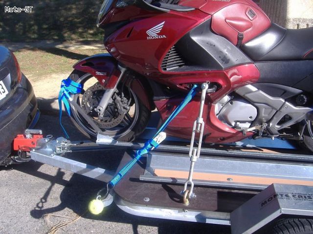

Détail fixation:
bis repetita placent: sangles laterales inutiles.
Voila, esperant que ça pourra servir à quelqu'un :coucou:
Re: REMORQUE PORTE MOTO

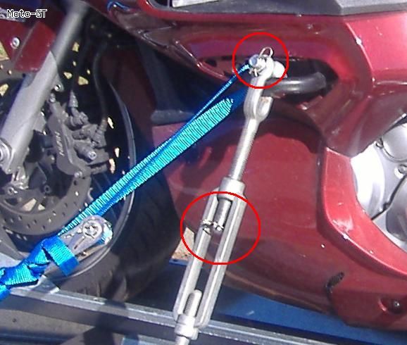

Ha, j'oubliais, ... dernier détail pour la tranquilité absolue.
J'ai disqué la partie des filets pour faire un méplat sur 2 cm environ, puis percé à 4.
Ce qui me permet de sécuriser la fixation avec des goupilles de 3 pour eviter tout desserage avec les eventuelles vibrations.
P.S.: Avec ma SdS:fleurs: ,le temps complet de ''montage'' de la Dov avec ce système est inférieur à 20 mn.... tout compris ( rangement des clefs dans la trousse à outil, re-fixation des rampes etc etc ; et surtout sans effort ni danger aucun !!! )

Oui, ça c'est quand on a une remorque à plateau. Mais les remorques moto conventionnelles n'ont pas de plateau, donc impossible de poser les pieds sur les côtés, ni de mettres des rampes latérales. Moralité : on ne peut pas grimper la remorque en étant dessus (j'ai parlé de la remorque, espèces d'obsédés 8-)). Il faut la faire monter en marchant à côté, c'est plus délicat.
Pas con le coup du tendeur industriel.

Cher Jean Louis, la pose d'un plateau est , à mon humble avis, indispensable.... et facile ; tant pour la securité quand tu montes ou descend de la becanne, que pour y fixer les rampes et eventuellement la trousse à outil... comme un certain sudiste a fait !!!

J'ai vu que tu avais démonté les bananes de protection pour l'attacher au niveau de son cadre.
Perso, je ne démonte rien du tout, mais j'ai du acheter une sangle spéciale pour moto carénée, qui se prend au niveau des poignées du guidon.
Je trouve cela très pratique (et tout aussi sécurisant),
Il m'arrivait par exemple de me garer à la périférie d'une ville assez importante, puis de descendre la Dov pour partir avec (j'ai un dispositif anti vol sur ma remorque).
AC.
Alain, je ne doute pas que ce soit bien mais si tu avais une p'tit photo, ça m'aiderait à comprendre comment cette sangle speciale est faite :coucou: :coucou: :coucou:

:coucou:Merci à tous pour toutes vos infos qui vont aider un novice en la matière à s'entrainer à la maneuvre et en croisant les différentes idées,je devrais pouvoir m'en sortir.
Au fait Roland,comment s'enlève les bananes de protection pour pouvoir l'attacher aux 2 anneaux du cadre ?

Je viens de prendre un photo avec le dispositif monté (le montage est instantanné).
Tu accroches la moto aux anneaux qui se trouvent au niveau des poignées (partie rouge), la bécane est d'autant plus stable, car + les points de fixation sont éloignés, meilleures est la stabilité.
Nota : la photo fait 1.5mo, et je ne sais pas la réduire.
Je tente quand me.
AC
Mino:
une simple cle allen ( 6 pans) de 5 ( je crois bien ) permet de devisser ( ou revisser) une vis située sous la ''bannane''.
Avec un tournevis normal: 1 minute (pour les deux cotés ) . Si ''tu te payes'' :oui:un tournevis electrique sur batterie ( Une marque ecrite en rouge sur fond vert :rire: qui vend ça du coté de 45 roros) ça te demande entre 3 secondes et 3 secondes et demie ( par cotés... becuase le plus long est de changer de coté de la remorque) !!!.
