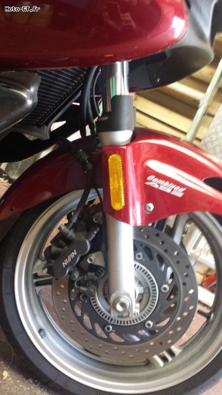

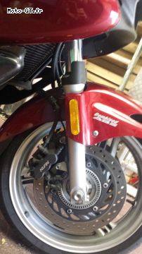

Pas gagné pour les photos , mais enfin c est mieux que rien:siffl:
Le catadioptre est vissé donc trou de 6 mm.

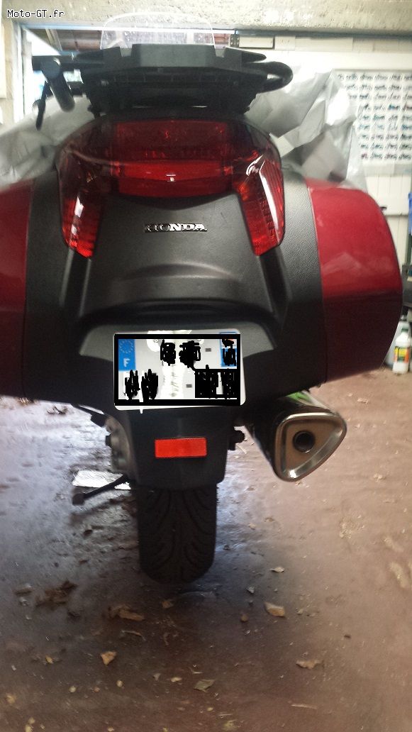

[img size=50]http://10.04.2020 099.jpg[/img]
Catadioptre autocollant . Ils vendent aussi un systeme identique vissable dans le cas ou l autocollant ne tiendrait pas dans le temps , mais bien sur cela oblige Ă  faire un trou de 6mm ...

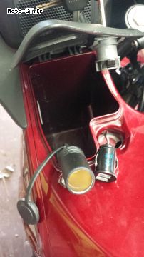

[img size=50]http://10.04.2020 104.jpg[/img]

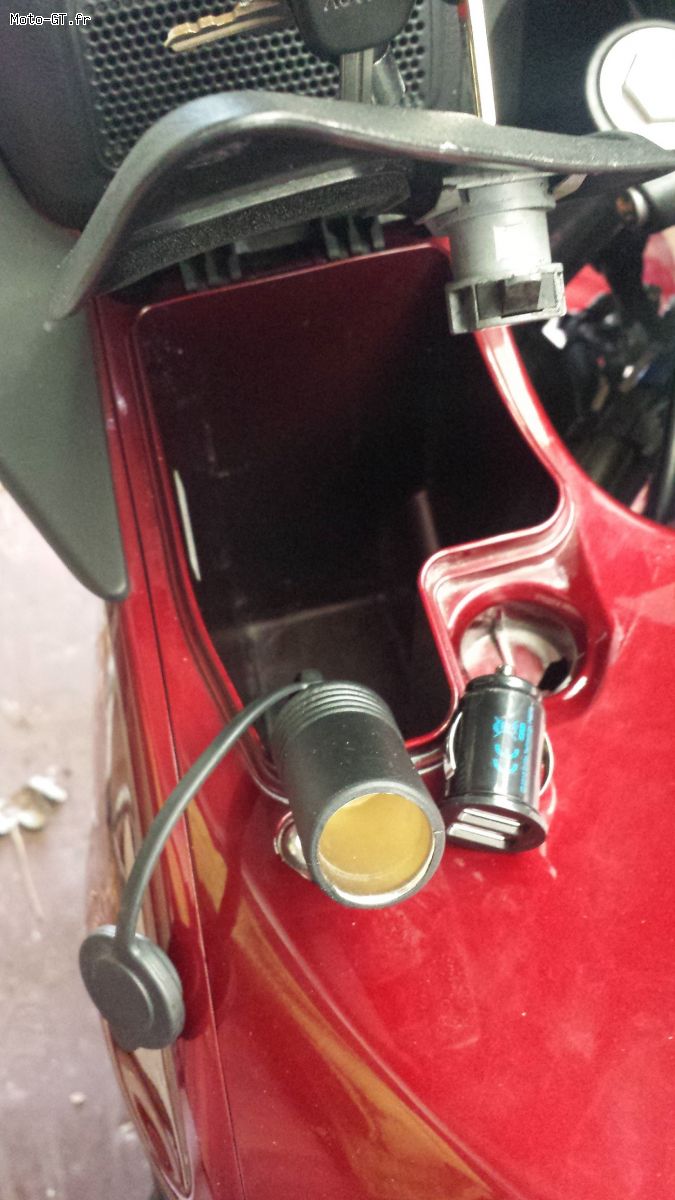

Allume cigare avec connecteur Usb .

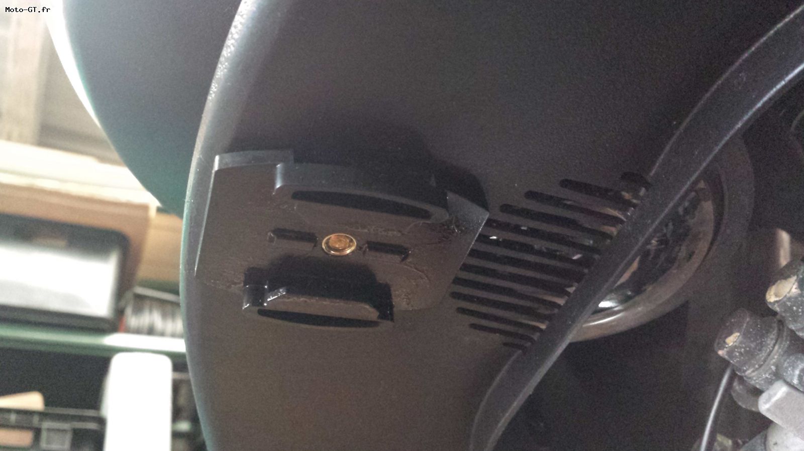

[img size=50]http://25042020 017.jpg[/img]
Support de camera avec systeme de clips , ce qui permet de retirer la camera sans difficulté à chaque arrêt.

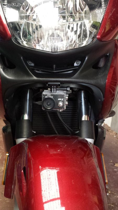

[img size=50]http://25042020 016.jpg[/img]
Il faut prevoir de percer le boitier support camera pour faire passer la prise électrique .
ATTENTION : ne pas descendre ou monter les trottoirs avec la camera posée , car elle peut toucher le garde boue ...

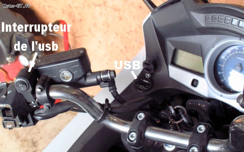

Re: Couleur catadioptre arriere et peinture plastique
:coucou: Pascal.
J'ai fait comme toi pour la camera, en perçant le boitier à l'aplomb de la micro usb, pas de problème.
Pour mettre en marche ou arrêter facilement la camera tout en roulant je n'utilise pas de télécommande, j'ai mis un interrupteur au guidon qui commande la prise usb de la moto (c'est le - qui est coupé, le + étant étant protégé par un fusible supplémentaire, et la connexion + par une fiche voleuse sur l'alimentation des veilleuses).
L'usb n'est alimentée que lorsque le contact est mis.
Il suffit de régler la camera en mode "dashcam" où elle filme dès qu'elle est alimentée, et s'arrête quand l'alim est coupée ... Donc commandée facile par le pouce gauche.
