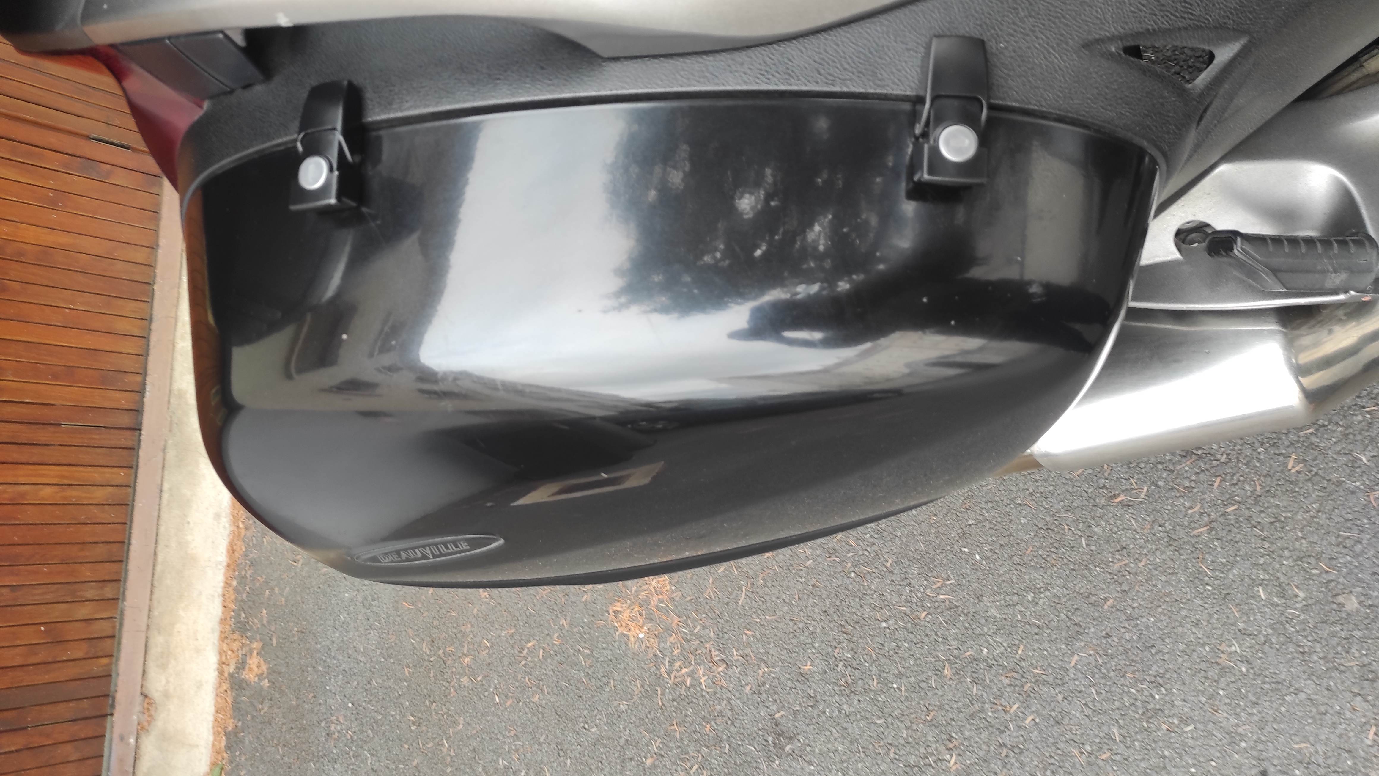

Je vous mets la solution que j'ai mise en place après avoir galéré pendant quasiment un an à coller et mastiquer sans succès probants... Le plastique dans mon cas était cassant comme du verre et dès que je collais ou mastiquais, cela se cassait juste à côté...
Super ch.ant quand tu es en balade sur 8 jours de sangler... surtout côté gauche, car côté droit avec un ou des tendeurs, ça le fait...
Des photos valent mieux qu'un long discours....
Bon, j'en ai deux autres, mais ça ne passe pas... Je vais essayer dans un nouveau message....

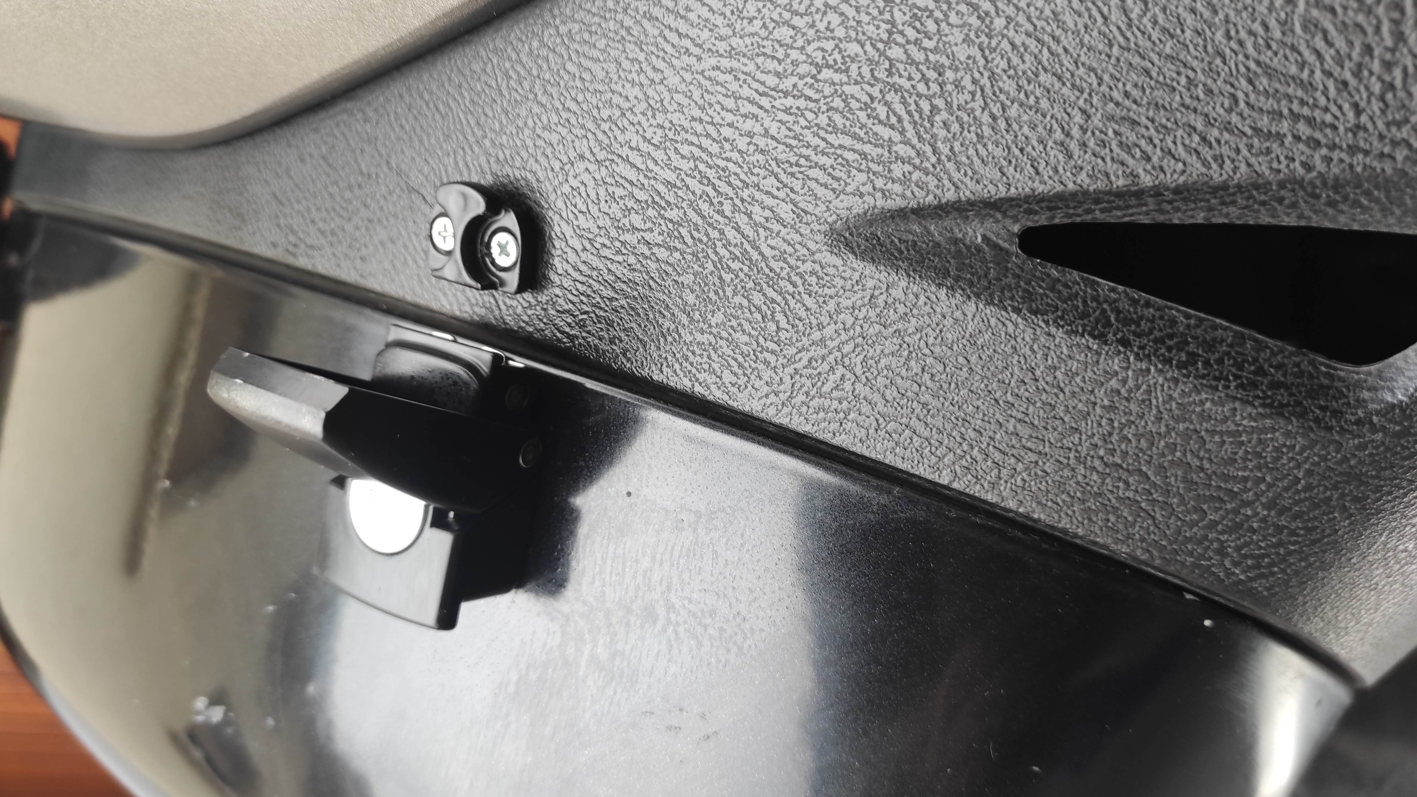

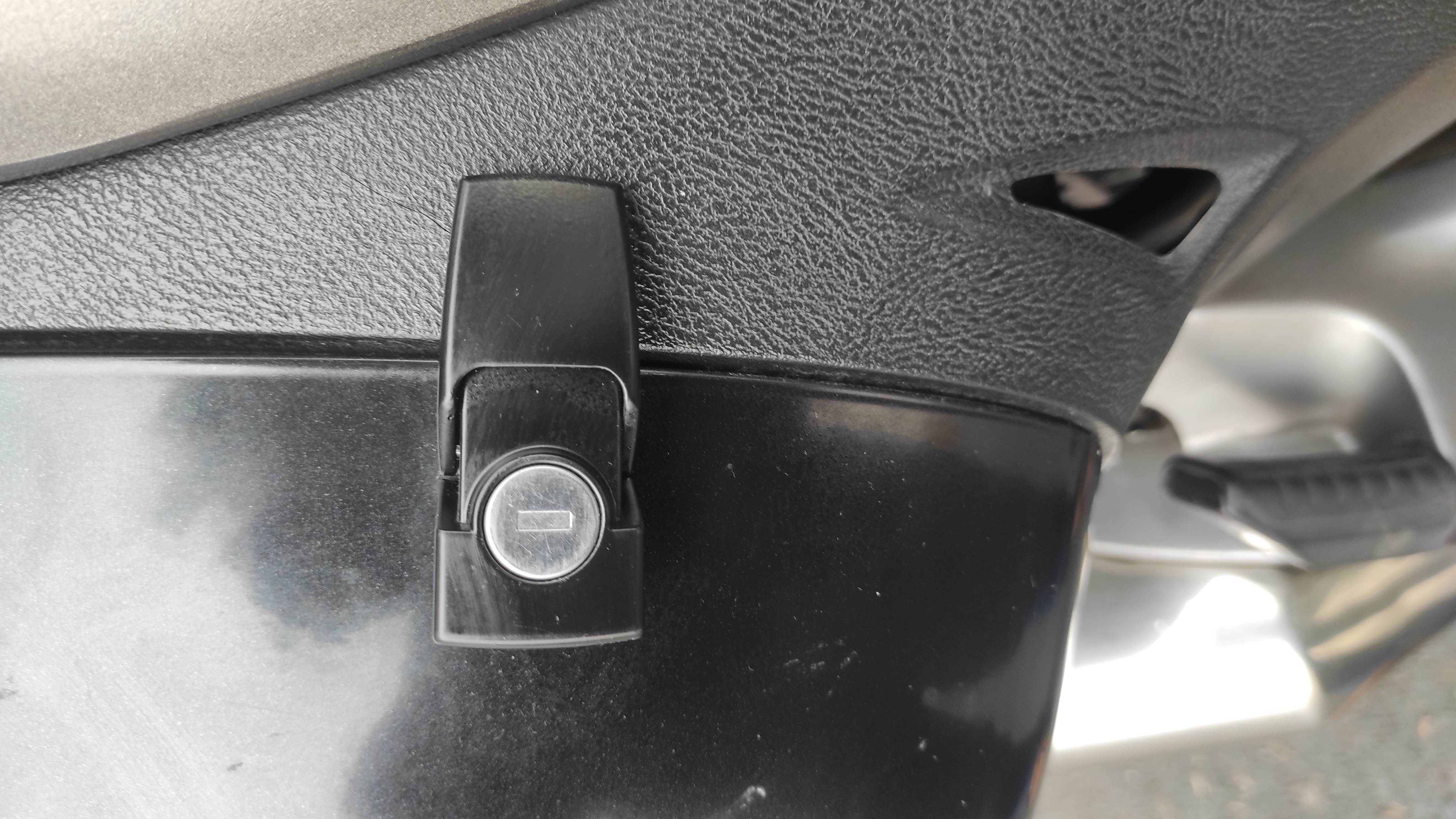

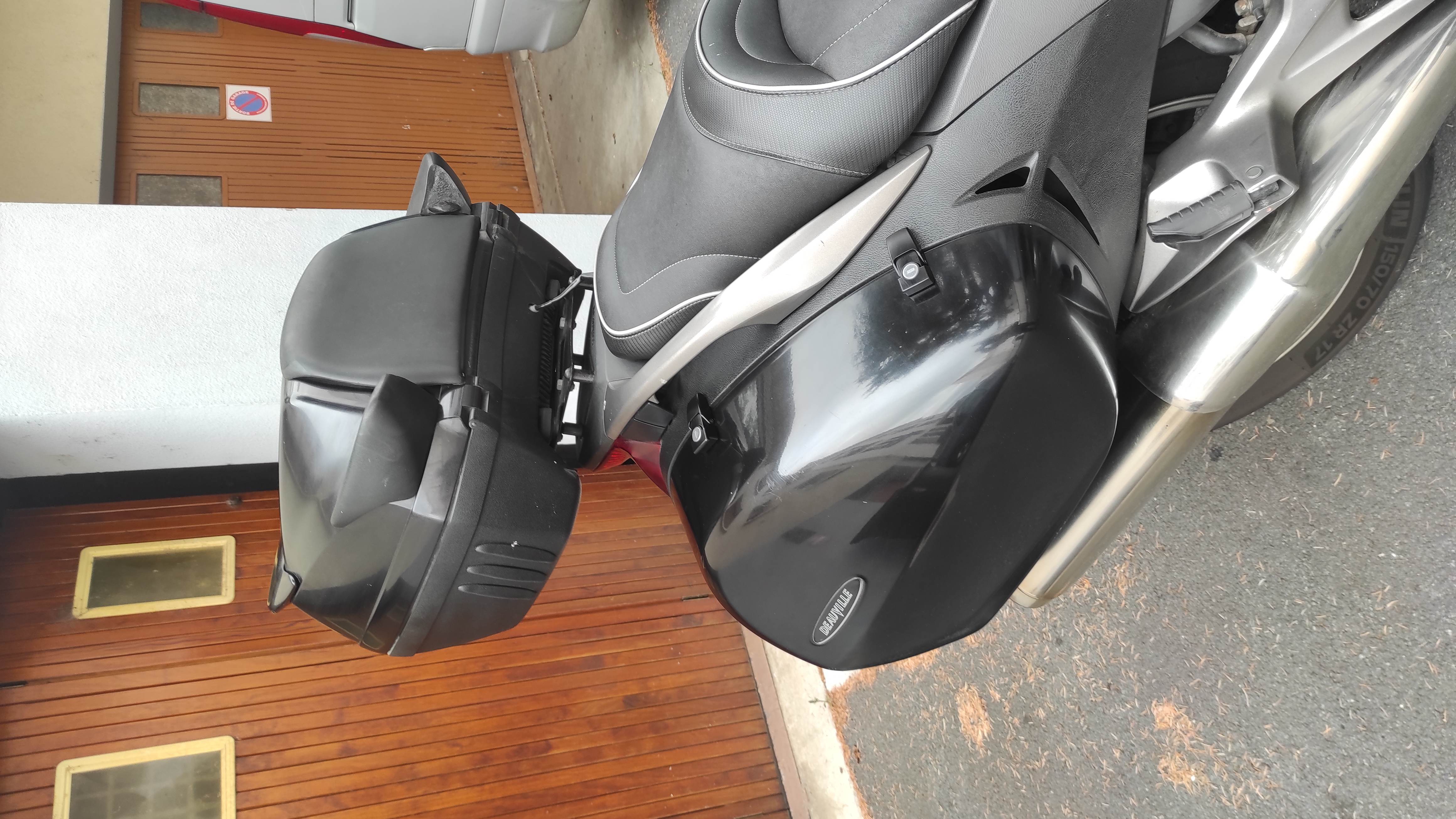

Re, :coucou:
Allez, hop....
Achetés ici :
https://a.aliexpress.com/_EwNrHe2
Pour la solidité, je pars avec un pote faire la nationale 2 au Portugal.... Et remonter en longeant la côte Atlantique.... Connaissant l'état des nationales au Portugal pour les avoir pratiquées en camping-car il y a 2 ans, si ça tient là.... ça devrait tenir un moment....
Bonne soirée... :coucou:
