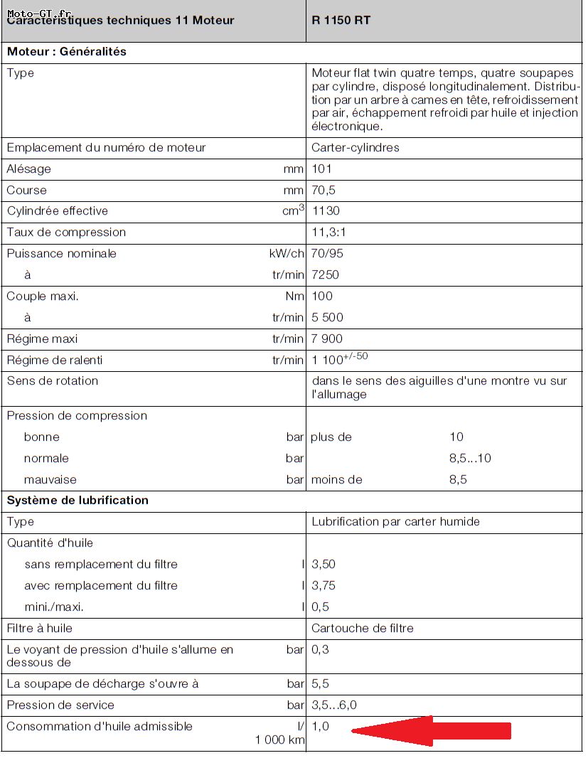

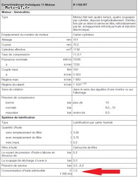

lpascalon a écrit :La consommation d'huile c'est un mythe !!.
c'est pas ce que dis BM:clindoeil:.( voir photo)
Heureusement j'en suis loin le jour oĂą je m'en approche je ne ferais plus de vidange puisque l'huile sera toujours neuve:rigol:.

:rigol: Ca irait plutôt dans le sens "la conso d'huile des BM est aléatoire" plutôt que "c'est un mythe": celle de Pascalon n'en consommerait pas, les autres si.
Ce qui irait aussi dans le sens de tolérances d'usinage larges : des fois c'est bon, des fois pas. A moins que ça ne dépende des modèles ???

:-/ Si une conso d'huile de 1l/1000km est jugée normale par BM, en supposant 6l essence au 100km => 60 l d'essence pour 1 l d'huile nous ne sommes pas bien loin de 2%.
Soit ce avec quoi tourne un 2 temps moderne ! 8-)
