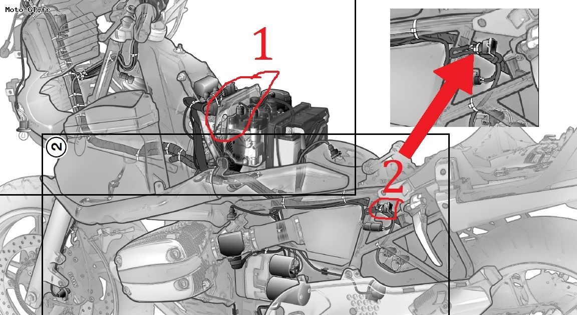

Qui saurait où se trouve la(es) prise(s) diagnostic sur un modèle de 2001?? (ABS et Motronic)
J'ai regardé vite fait sous les selles mais pas trouvée(s)...

Salut la prise et le motronic est sous le réservoir devant la centrale ABS ( en 1) , si tu veux parler de la prise du diagnostic, elle est derrière le cache gauche ou il y a la poignée de béquillarde (en 2).
Tu peut aussi télécharger le Manuel de réparation

Salut Jean Marie,
Merci de ton aide et de ta doc ...:super:
J'ai pas encore démonté le carénage mais j'ai trouvé un connecteur rond dans le dosseret de selle, donc ça en fait un de plus ...8-)
Demain, je chercherai celui qui se cache dans la zone 2.
Aurais-tu aussi les procédure de lecture/reset des codes défaut ??
J'en ai trouvé sur le net pour les RT et les GS, mais les connecteurs sont différents.
