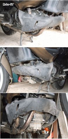

S\'il vous plait, une photo de votre sabot/déflecteur !

Justement le pauv' laurent il ne peut pas fraie grand chose sans un modèle à reproduire.
Je comprends que le démontage c'est déjà pas drole quand c'est nécessaire alors pour une photo c'est encore moins évident.
Par contre peut etre que tu pourrais prendre des photos par en dessous ? C'est surtout entre les fixations du bas que je n'ai pas d'idées.
Merci!

Alors voilà ce que ça donne :
- fixation à l'arrière du sabot, photo prise côté gauche
[img size=50]http://qnx2.free.fr/majesty400/divers/IMG_2126.JPG[/img]
- fixation sur le côté, photo prise côté gauche par dessous
[img size=50]http://qnx2.free.fr/majesty400/divers/IMG_2129.JPG[/img]
et elle arrive là : photo prise par dessous. On voit que la tige continue jusqu'à l'autre fixation pour ensuite partir vers le côté droit du sabot
[img size=50]http://qnx2.free.fr/majesty400/divers/IMG_2130.JPG[/img]
- fixation sur le devant, photo prise de face avec la vis et la tige qui en part
[img size=50]http://qnx2.free.fr/majesty400/divers/IMG_2131.JPG[/img]
et elle arrive là : photo prise sur le côté gauche
[img size=50]http://qnx2.free.fr/majesty400/divers/IMG_2134.JPG[/img]
Voilà . Je comprends que tu n'aies pas trouvé. C'est pas direct comme fixation, il faut de la quincaillerie en plus du sabot.

D'abord :mrc:pour ces prises de vues précises. Je crois que effectivement je n'aurais pas imaginé si compliqué ... mais au moins je sais vers quoi aller.
Je vais aller de ce pas farfouiller dans ma boite à ferraille, et repérer les fameux points de fixation sur la belle.
S'il y avait un système de récompense je t'enverrais dix vroums plus deux pour la précision des clichés:rire:
Bonne soirée!

Avec un peu de patience et quelques bricoles de supermarché je me suis confectionné un support. Si ça intéresse quelqu'un je joins quelque photos avant démontage, nettoyage et peinture.
Avec de la tige filetée de 6 le sabot ne bouge pas du tout.
Merci encore car c'est grace à tes photos précises que j'ai pu y arriver
Bonne route!
