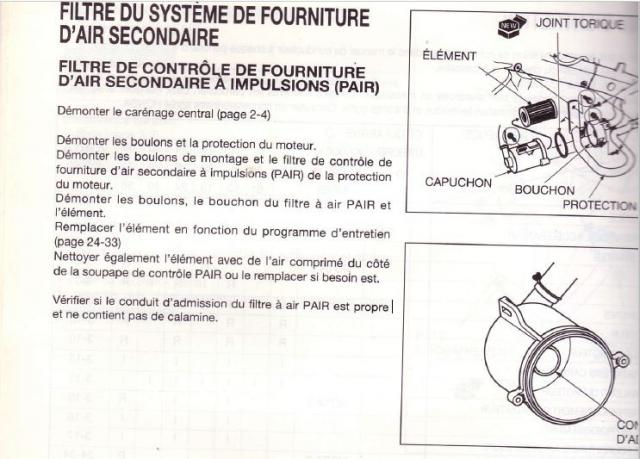

J'ai trouvé ça dans le manuel d'atelier ... par contre le tableau d'entretien s'arrêtant à 36000, je ne sais pas quand le remplacer, il est juste marqué inspection tous les 6000.
Ce filtre n’apparaît que sur les modèles à partir de 2002

En effet Eric, il n' apparaît qu'à partir de 2002......
C'est un filtre en papier/carton qu'il suffit seulement de controler de temps en temps quand on en a l'occasion lorsque cette partie du carenage est enlevée.
Tant qu'il est normal, pas de problème.....suffit de le souffler une fois, mais au fil du temps il pourrait être saturé du à la l' humidité; alors là il est quand-même préférable de le changer.
